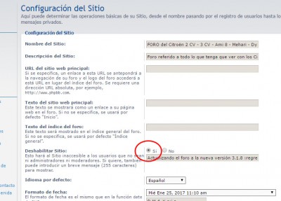

Hola Amigos! Me pasa que intento deshabilitar mi foro para poder actualizar a la nueva versión y luego de marcar la casilla de "SI" Deshabilitar me larga el siguiente mensaje:
Y el foro no puede quedar deshabilitado :?:
Como puedo solucionar este problema? Gracias

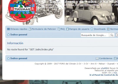

Deshabilita la extensión "Error pages" y vuelve a probar...
Mensajes: 1016
Edad: 64
Re: No puedo Deshabilitar mi Foro

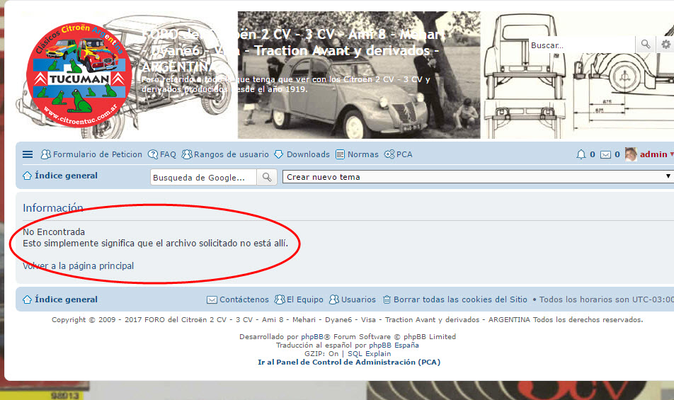

Luego de hacer lo que me sugieres Pedro, me sale lo siguiente:
Mensajes: 10432
Han modificado algo en tu hosting sobre mod_security ?
Mensajes: 1238
Si puedes, desactiva mod_security, sino contacta con soporte de tu proveedor de hosting.
Hay ciertas reglas que usan los proveedores de hosting compartido que resultan en falso positivo, por eso el último error.

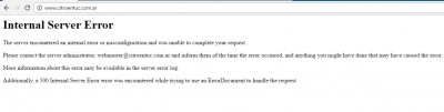

Prueba con este a ver:
<IfModule mod_security2.c>
  SecRuleEngine Off
  SecFilterInheritance Off
  SecFilterEngine Off
  SecFilterScanPOST Off
</IfModule>
Mensajes: 1016
Edad: 64

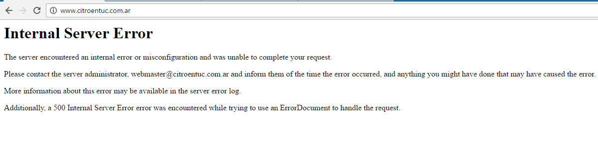

"ThE KuKa"
Luego de hacer lo que me sugieres ocurre esto con el foro:

Pero mod_rewrite está activo en el servidor no?
Eso es un error 500, verfica que mod_rewrite este activo, de lo contrario estos códigos que vamos colocando no sirven de mucho...
Mensajes: 1016
Edad: 64
Creo que si esta activo: te dejo el mismo asi lo veas
