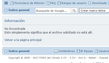

Hola Amigos! Me pasa que intento deshabilitar mi foro para poder actualizar a la nueva versión y luego de marcar la casilla de "SI" Deshabilitar me larga el siguiente mensaje:
Y el foro no puede quedar deshabilitado :?:
Como puedo solucionar este problema? Gracias

Deshabilita la extensión "Error pages" y vuelve a probar...
Mensajes: 1015
Edad: 63
Re: No puedo Deshabilitar mi Foro
Luego de hacer lo que me sugieres Pedro, me sale lo siguiente:

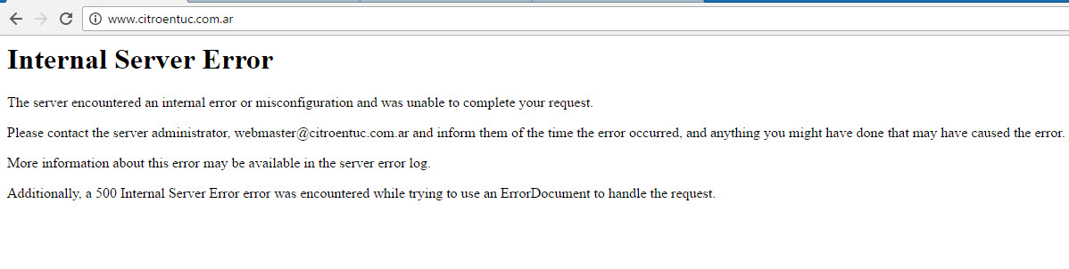

Mensajes: 1015
Edad: 63
"ThE KuKa"
Luego de hacer lo que me sugieres ocurre esto con el foro:
Mensajes: 10374
Edad: 49
Pero mod_rewrite está activo en el servidor no?
Eso es un error 500, verfica que mod_rewrite este activo, de lo contrario estos códigos que vamos colocando no sirven de mucho...
