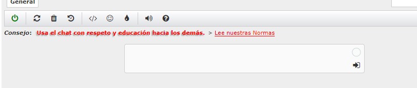

Hola, tengo un problema, quizás sea una chorrada pero yo no se el motivo de por que me pasa.
Vamos a ver si lo puedo explicar bien.
  • Me conecto al foro
  • Pues cuando le doy al enlace de las normas del chat, me lleva a la pagina de las normas, pero me desconecta del foro.

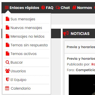

Sin embargo, en los enlaces que se han puesto en el menu del header al instalar las extensiones, y en enlaces rápidos que esta el de calendario esos funcionan a la perfección y no me desconectan.
Me refiero a estos:
No se cual es el motivo.
Gracias por adelantado. :P
