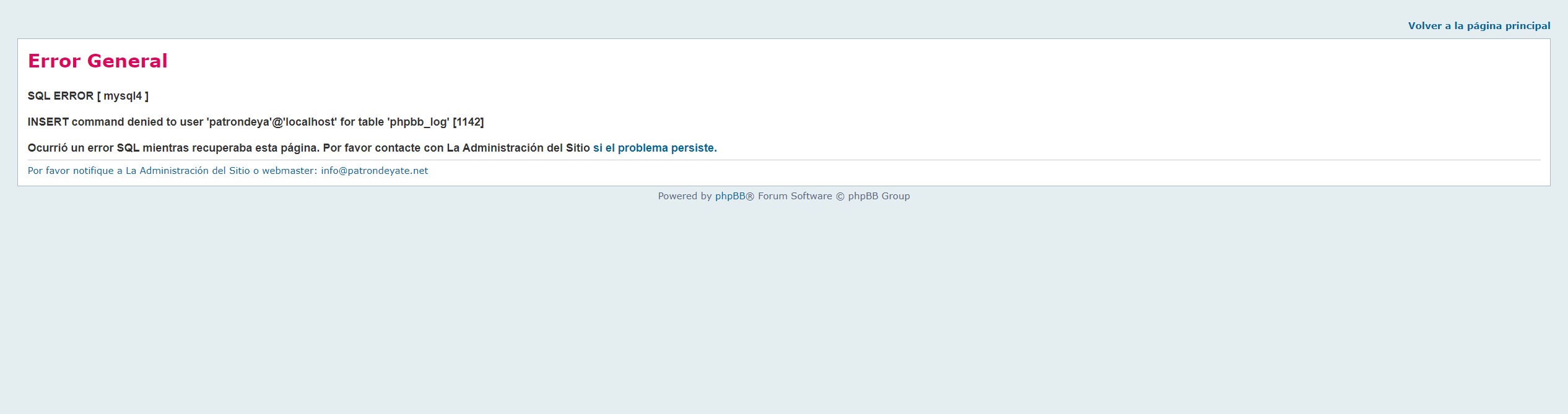

tengo mi foro que me da el error al acceder:
Y después de estar buscando por varias fuentes, he deducido que tengo la base de datos llena (1000MB) y mi alojamiento desactiva las BBDD cuando llegan a ese tope.

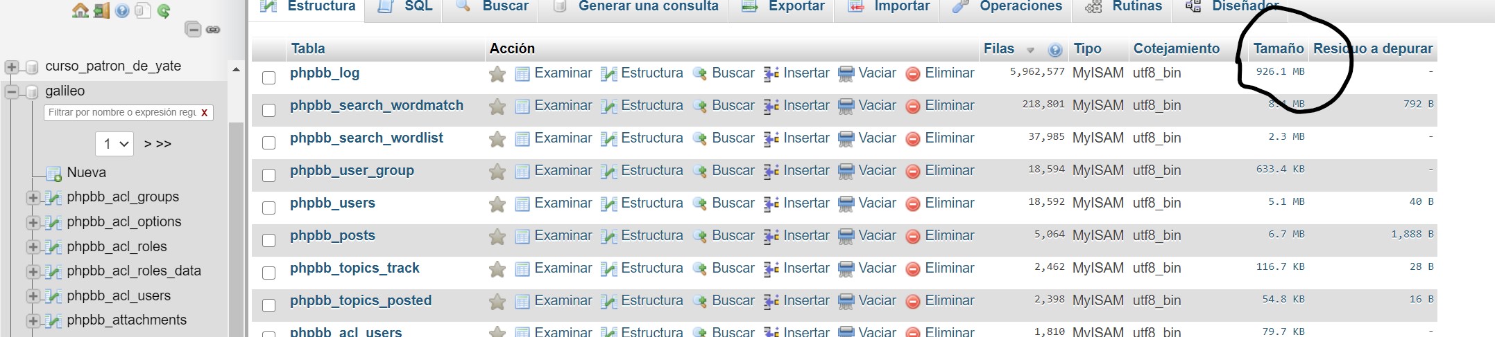

Entrando en MYSQL veo que la tabla PHPBB_log está saturada:
No soy experto en el tema, pero creo que se puede vaciar y con ello no afectaría al foro, es decir, no perdería datos.

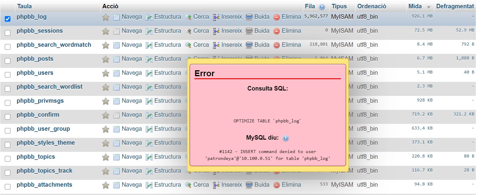

He probado de "optimizar" pero me da error:
Puedo probar de vaciar la tabla PHPBB_Log pero con ello ¿No perdería datos del foro?
¿Me puedes indicar que contiene esta tabla?

galileo escribió: 09 Ene 2021, 11:53
:thinking:
En ese caso ejecuta la sentencia SQL que dejé más arriba.
Nada de vital importancia, aunque por ello es la copia de seguridad, por si requieres ver algún dato después.
Revisa el enlace que proporciona @karbiko ;)
