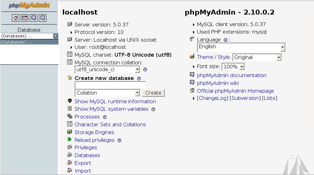

  1. Vamos a ir a phpMyAdmin desde nuestro navegador y deberemos introducir el nombre y contraseña oportuno, esos datos los debes de tener tú, y los facilita tu hospedaje.
    Tras identificarse y acceder, veremos una pantalla como esta:

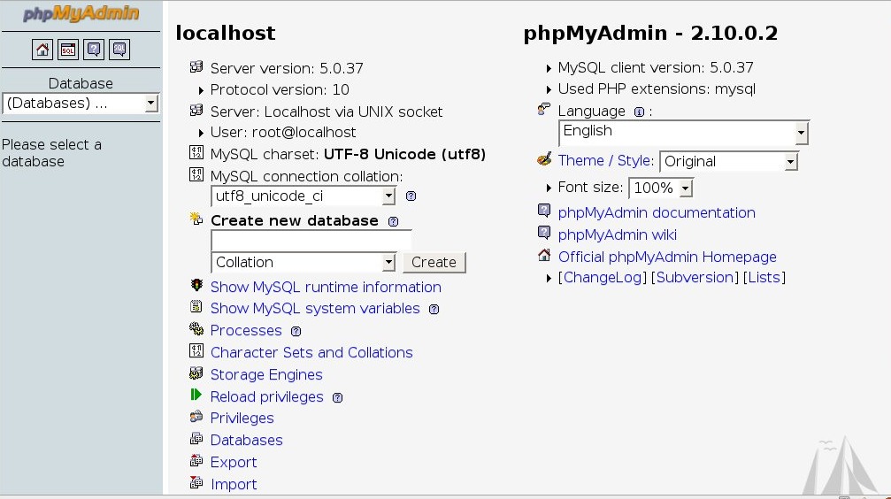

  2. Ahora, debemos buscar nuestra base de datos, está en la parte izquierda de la pantalla:
    * Si no sabéis el nombre de la DB o no estáis seguros, mirad en la raíz de vuestro foro, abrir el archivo config.php y veréis el nombre de la DB (por defecto suele tener el prefijo phpbb_), el usuario y la contraseña.

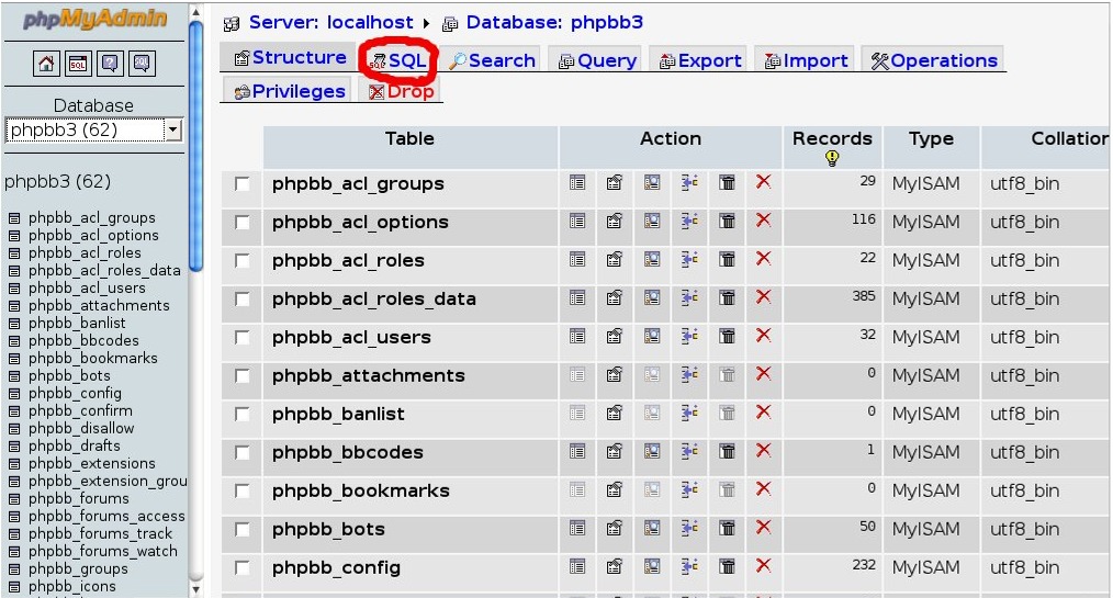

  3. Ahora, en la parte superior deberíamos ver algo como esto:

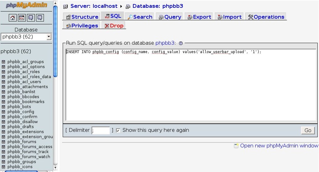

  4. Simplemente busca el enlace o pestaña llamada SQL y haz clic.

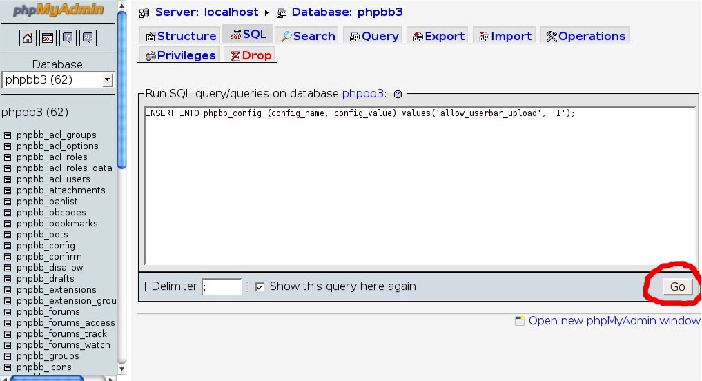

    Una vez en esta página, copia/pega la consulta SQL a ejecutar en el cuadro de texto. Recuerda lo del tema del prefijo comentado antes, ya que dichos prefijos deben ser iguales, prefijo de la DB phpbb_ y prefijo de la consulta SQL phpbb_ esto se muestra en la parte izquierda. Si el prefijo de tu foro es diferente, deberás cambiar el prefijo en la consulta SQL, mira la siguiente captura:
    Si tu foro tiene por ejemplo, el prefijo miforo_ la consulta SQL debería ser así:
    INSERT INTO miforo_config (config_name, config_value) values('allow_userbar_upload', '1');
  5. Ahora, simplemente haz clic en Enviar / Ejecutar / Continuar (dependiendo de la versión instalada en el servidor).

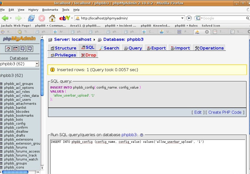

  6. Ahora, deberías ver una página como ésta:

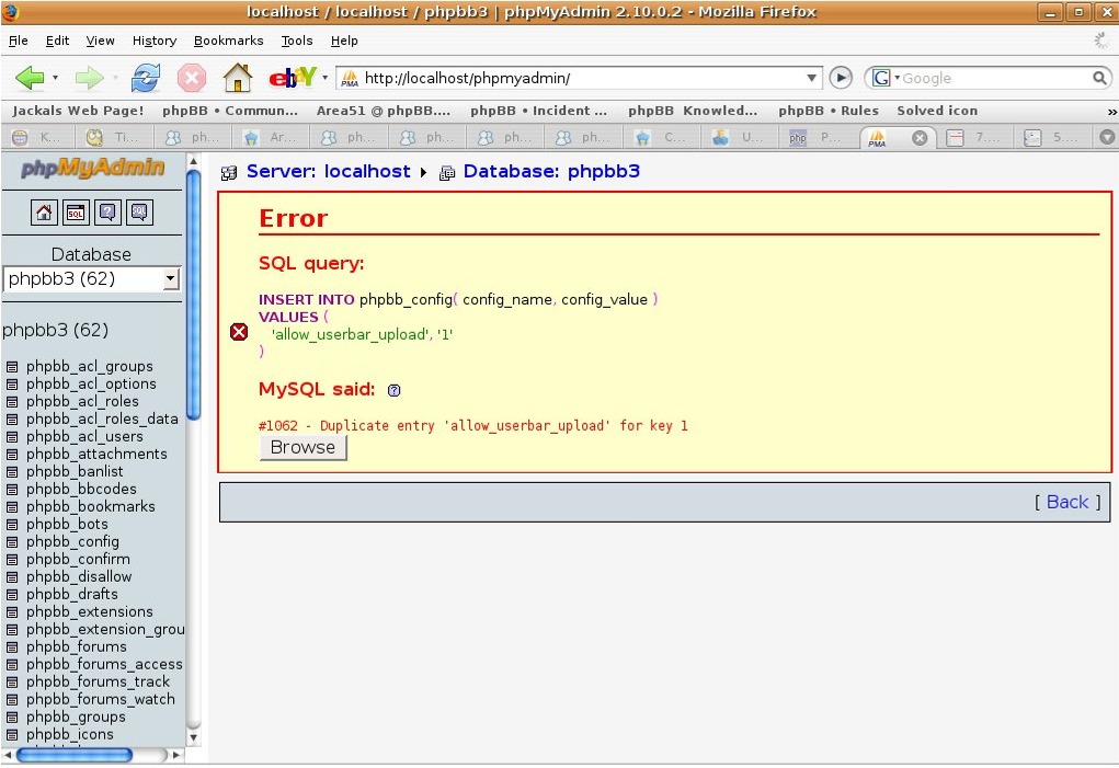

  7. Si aparece un error, se mostrara de esta manera:
    Lee el mensaje de error atentamente e intenta corregir la consulta SQL, tras corregirla vuelve a ejecutarla.
    Si todo ha ido bien, se habrá ejecutado correctamente la consulta SQL mediante phpMyAdmin.
