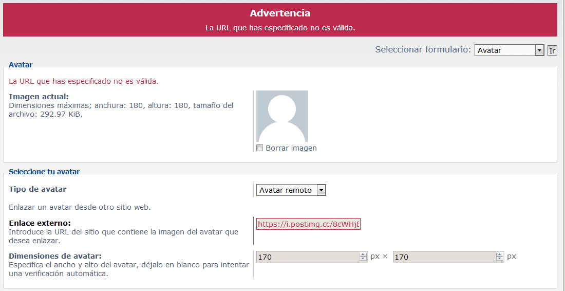

pongo la url en el casillero correspondiente, pongo las medidas (alto y ancho), le doy click a enviar, yyy pasa ésto:

JAMESS escribió: 03 Sep 2019, 05:47La URL que has especificado no es válida. y entonces no puedo hallar que es lo que está fallando ó cual es el bloqueo!!
Una vista rápida al código (referencia), parece que sólo muestra ese error por tres razones:
- La URL de la imagen no es correcta (no debe ser una IP o contener el puerto y debe tener una extensión permitida)
- La cabecera no es una imagen (
Content-Type
no contiene image/
- La imagen no puede ser leída
Hice unas pruebas y tampoco pude usando una URL de Imgur, revisa si en el registro de errores (de phpBB y de tu hosting) te aparece algo relacionado.
También revisa que tengas habilitada la directiva allow_url_fopen
en tu hosting, normalmente se encuentra en las opciones de la versión de PHP en cPanel o Plesk.
Has hecho alguna modificación? de cualquier modo te recomendaría actualizar a phpBB 3.2.7 usando el paquete completo.

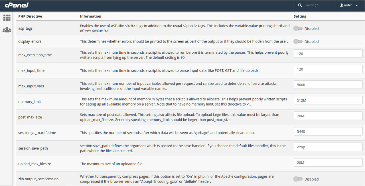

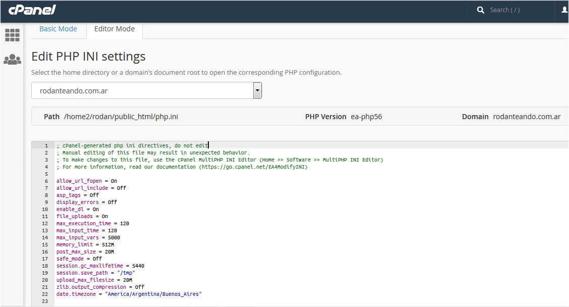

PD: entiendo que éstos son los errores de phpbb desde al ACP del foro, pero lo del hosting no sé donde mirar dentro del Cpanel del server pago, y si hay "errores", a que parte , sección ó icono me dirijo?
Entrando al cpanel y yendo al modo basico me aparece ésto:
pero si cambio de solapa al editor mode, me sale ésto:
Por lo que "asumo" que allow_url_fopen está en ON (¿ no es así?)

entrando al Cpanel del proveedor de mi sitio me tiraba bien : allow_url_fopen = ON
y si entraba a: www.misitio.com.ar/info.php tambien salia que : allow_url_fopen = ON
pero si entraba al Panel de Control de Administración ACP (de mi foro), e iba a la pestaña: SISTEMAS > INFORMACION DE PHP : me aparecia lo contrario: allow_url_fopen = OFF
Asi que la solución fue, crear, o copiar y pegar UN archivo php.ini en la carpeta : /public_html/foro/adm/ que contenga (entre otros), una línea que diga: allow_url_fopen = On , y listo... se soluciono el inconveniente.... ( en mi caso copie y pegue el mismo archivo php.ini que tenia en la raíz del sitio a traves de FTP y deje una copia en la raíz, otra en: /foro , y otra en : /foro/adm/).
Ahora SI me permite subir avatares remotos desde una url externa.
