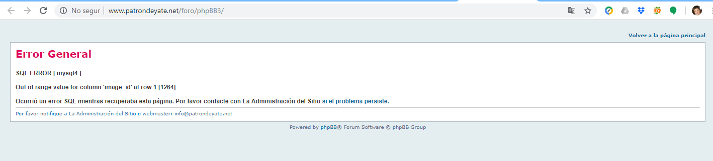

Hola, disculpad por la poca fiabilidad de los datos aportados, se trata de un foro que hace años que monté, funcionó bien hasta hace poco que me dio el error que adjunto en pantalla.
Es una página que la tengo un poco dejada pero que no la quiero perder, sobretodo el foro. Sé que está desactualizado pero hace poco se podia acceder.
¿Me podéis ayudar?
He leído las normas y creo que lo he hecho bien, si me dejo algo no es intencionadamente.

Otra forma un poco menos confiable de saber qué versión tienes es revisando el fichero includes/constants.php, ahí habrá una constante llamada PHPBB_VERSION.
El error te esta indicando que el valor que intentas insertar/modificar (u obtener, se necesitaría ver la sentencia) esta fuera del rango de posibles valores, determinado por el tipo de dato de la columna.
Actualizar tanto phpBB como PHP y usa MySQLi en tu fichero config.php ya que aunque el problema tal vez pueda solucionarse cambiando el tipo de dato de la columna image_id, es mejor usar versiones más actuales.
Si tu hosting te lo permite, podrías usar phpMyAdmin para comprobar si existe algún error con tus tablas. Para ello puedes ir a la base de datos, abajo del listado de tablas dar click en "Seleccionar todas" y luego en el menú desplegable seleccionar "Verificar tablas".
Adicionalmente, el dominio de la cookie que usas es incorrecto, debería ser .patrondeyate.net, nótese el punto inicial.

He indagado mejor (Perdonad pero no sabia como ver la versión por FTP y gracias a vosotros lo he conseguido), está desfasada :( , es la 3.0:
Luego he chequeado la base de datos y todo Ok:
Primero: Sé que no he hecho los deberes :worried: y he dejado morir a mi querido foro (Que tantas horas he dedicado :cry: )
Segundo: CDMON que es mi proveedor de servicios de Hosting no me ayuda y yo no sé de programación ni trastear tablas, por lo que me gustaría arreglar este desastre y actualizar ala versión 3.3 (O la que toque).
Entiendo que debe ser un error localizado en alguna tabla pues los últimos posts están visibles des de el pluguin de Joomla:

ACTUALIZO:
He podido arreglar el problema restaurando una copia que tenia de la BBDD de hace unos años, como que tampoco el foro tenía mucha actividad, no he perdido muchos hilos :mrgreen: , también tenia problemas con un estilo (El foro no se veia bien), lo he sustituido por otro.
Daros las gracias y haré una petición para poder actualizar el foro a 3.3 pues la última vez que lo actualizé, la lié parda.
