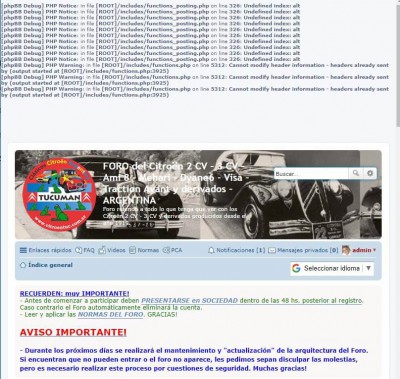

Hola Amigos. Muestro otro nuevo error que me mostró el DEBUG cuando intento responder un mensaje privado:
[phpBB Debug] PHP Notice: in file [ROOT]/includes/functions_posting.php on line 326: Undefined index: alt
[phpBB Debug] PHP Warning: in file [ROOT]/includes/functions.php on line 5312: Cannot modify header information - headers already sent by (output started at [ROOT]/includes/functions.php:3925)
Cómo puedo solucionar este problema? Gracias!

Te han comentado en alguna ocasión que esos errores que comentas, son de una mala actualización (eso seguro), si no vuelves a la versión anterior, y realizas bien la actualización 3.2, tu foro SIEMPRE tendrá errores.
Esto es lo que saco de conclusión entre tus temas aquí, y en el foro oficial en Ingles, no es nada personal, pero si se te aconseja, se te recomienda, y pienso que deberias volver a la copia de seguridad oportuna, y actualizar correctamente.
Tema Cerrado
P.D. ¿Porque se cierra el tema? Porque el problema o duda, proviene de una mala actualización como se ha comentado en demasiadas ocasiones.
