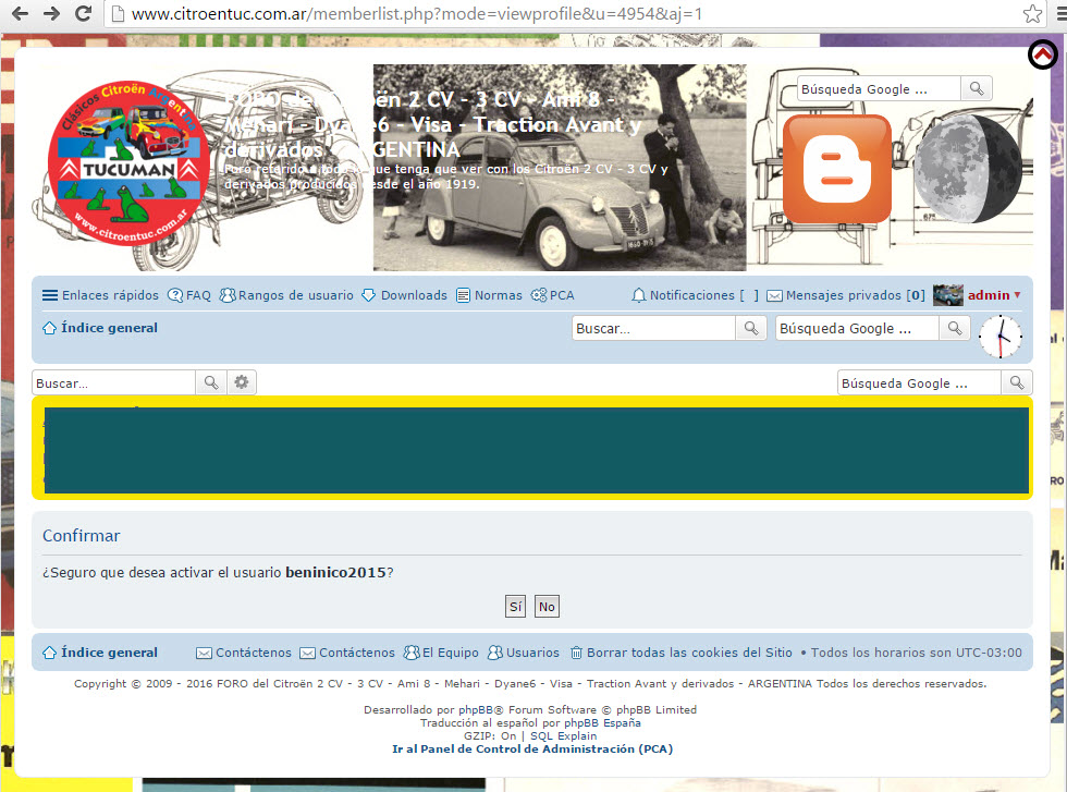

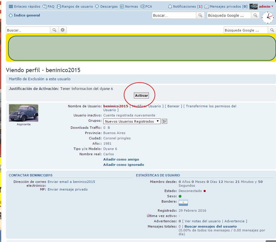

Hola Amigos! luego de instalar esta extension ACTIVATION JUSTIFICATION 1.0.1 Estuve esperando que entrara una nuevo usuario para probar y este fue el resultado que muestro en las siguientes imágenes:
Tiene esto solución? Agradecería como siempre me ayuden a resolverlo. Saludos

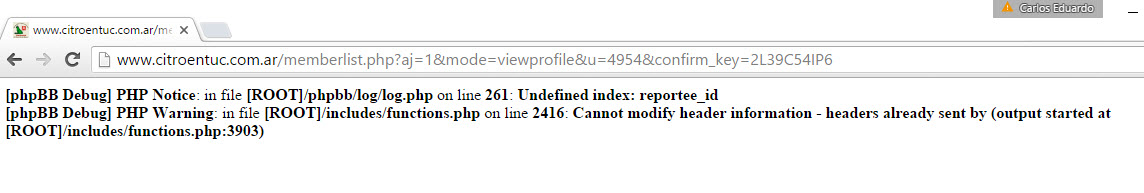

Pon los errores que muestra el debug
Mensajes: 10434
Re: Salta DEBUG en la extensión Activation Justification 1.0.1
No hagais capturas de los errores, preferimos un copia/pega del error.
reportee_id no es de está extensión, volveré a probar la extensión pero están más que probadas y ese error no esta relacionado con la extensión en si, puede que un conflicto con otra...

Perdón por no subir los errores que muestra el debug. La próxima vez que se registre un nuevo usuario lo haré. Ocurre que luego del DEBUG hice hacia atrás el navegador y al volver a aparecer la opción de ACTIVAR, lo hice nuevamente y ahi recién me toma la ACTIVACIÓN del usuario, pero hay que clickear 2 veces (al parecer) sobre la opción ACTIVAR para que resulte.
Mensajes: 1016

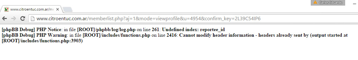

Aqui está el código del Debug que me volvió a saltar cuando quise activar un nuevo usuario. Luego lo pude activar al intentar por 2da vez. Ahora si voy a probar la sugerencia de "Canidev".
[phpBB Debug] PHP Notice: in file [ROOT]/phpbb/log/log.php on line 261: Undefined index: reportee_id
[phpBB Debug] PHP Warning: in file [ROOT]/includes/functions.php on line 2416: Cannot modify header information - headers already sent by (output started at [ROOT]/includes/functions.php:3903)
