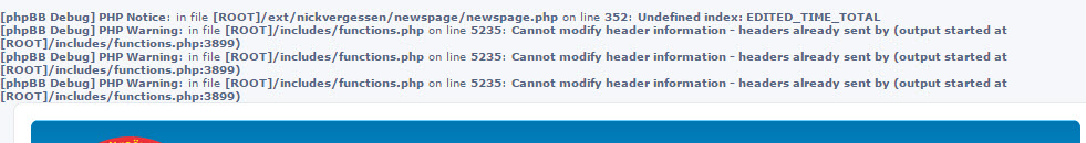

Otra vez me salta el DEBUG del foro cuando intento utilizar esta extensión phpBB 3.1 Newspage Extension
Como corrijo este error? Gracias

el error puede estar en la traduccion
reemplza el contenido del lenguaje "en" a "es" o elimina la carpeta "es" y verifica
otro metodo seria comparar las lineas de cada archivo de lenguaje con el de ingles

Yo creo que son "restos" de MODs...

Makoto escribió:el error puede estar en la traduccion
Probé eliminando la carpeta "es" y nada.
ThE KuKa escribió:Yo creo que son "restos" de MODs...
Ya des-habilité la extensión y listo se acabó el problema. Creo lo mismo que The Kuka! :( , por que no tuve una buena transición a la nueva versión Phpbb 3.1.x
