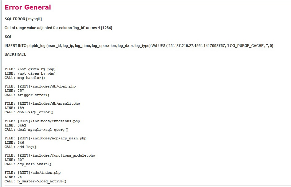

Buenas !
Adjunto una imagen sobre un error que me esta dando el foro hoy, desde hace unas horas y de repente sin haber modificado ni tocado nada. Parece que es en la tabla phpbb_log. Desde phpmyadmin la repare pero el error sigue. La tabla ocupa mas de 2GB.
Curiosamente el error solo me sale accediendo al foro desde el telefono. Hace un tiempo configure ese theme que teneis aqui para adaptar el foro a telefonos moviles y que vaya mas rapido y sea mas ligero.
Tambien me salio al logearme como admin desde un pc para acceder al panel de control, pero en el segundo intento entre. Y tambien me sale cuando intento usar la opcion de limpiar cache.
Alguna idea?
Actualizo con nueva info:
Segun parece el problema esta en la columna log_id, linea 1264.
Elimine esa linea pero el problema sigue.
Segun parece el valor maximo para log_id es de 16777215. Examinando la tabla veo que justo el ultimo valor ese ese mismo, por lo cual imagino que el error esta dando porque no puede añadir mas datos.
Alguien sabe como aumentar este numero?
isaaclg
Mensajes: 420
Re: Error en la tabla phpbb_log
Mensaje por isaaclg »
Vuelvo a actualizar:
Desde phpmyadmin edite la tabla log_id. El "tipo" estaba marcado "mediumint". Lo cambie por "bigint" y parece que ya funciona. No encontre como solucionar el error, simplemente lo cambie por lo de medium y big. A ver si no vuelve a fallar.
