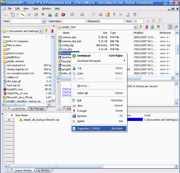

  • Ahora, haz clic con el botón derecho del ratón encima del archivo/carpeta o marca múltiples archivos/carpetas a la que deseas cambiar los permisos, y selecciona la opción del menú llamada Propiedades / CHMOD (puede tener otro nombre esta opción, por ejemplo Atributos o Permisos dependiendo del cliente FTP usado)
    Mira la imagen de abajo por favor.

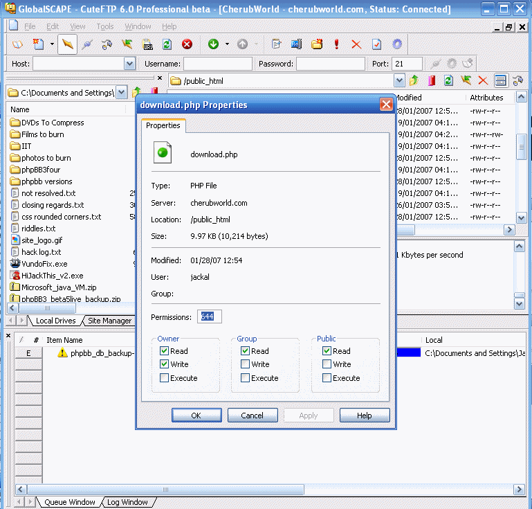

  • Después de seleccionar con el botón derecho como comentábamos antes, aparecerá la opción para seleccionar el CHMOD del archivo o carpeta, este permiso o ajuste puede ser numérico, o con varios "checkbox" a los que marcar o desmarcar.

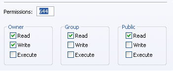

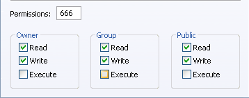

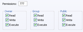

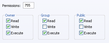

  • Por si tu cliente FTP solamente tiene los "checkbox" y no los de "entrada numérica" pongo unas capturas para que sepas "identificar" los CHMOD.
