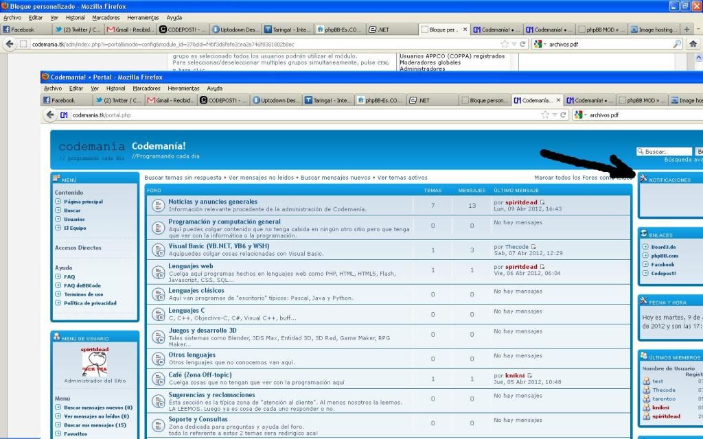

replanteo todo el post aca denuevo
el foro corre perfectamente 0 errores (hasta en debug)
pero quisiera mostrar datos de esos mods en el portal y nose modificarlo a mano
algun consejo,etc ?
dejo una foto para que tengan idea
me gustaria q los modulos del portal pudieran minimizarse como aca

pero 1 pregunta, lo que quiero mostrar en el portal es el cuadrito pequeño que muestra el numerito en rojo de notificaciones, que te envia a ese archivo, si copio saldria asi ?

usando la info del archivo (aos_notifications.html) me quedo asi
quedo asi :S

y al hacer la modificacion del (index_body.html)
en el portal sale esto
{L_REPUTATION_TOPLIST}
{L_REPUTATION_TOPLIST_EXPLAIN}: {REPUTATION_TOPLIST}
a partir de esto que agregue desde el ACP
<!-- IF REPUTATION_TOPLIST -->
	<h3>{L_REPUTATION_TOPLIST}</h3>
	<p>{L_REPUTATION_TOPLIST_EXPLAIN}: <strong>{REPUTATION_TOPLIST}</strong></p>
Última edición por spiritdead el 09 Abr 2012, 22:29, editado 1 vez en total.
