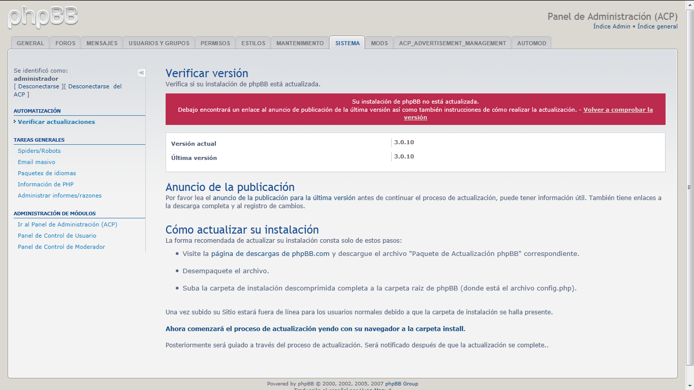

Buenas a todos,
Os comento, he actualizado de la versión 3.0.8 a la 3.1.0, pero me dio unos problemas de actualización.
Intente solucionarlo y nada, seguia con algunos problemas.
Intente volver atrás y tampoco.
Quité la carpeta Install para ver si podía funcionar el foro y "va", entre comillas y nunca mejor dicho.
Funciona, los enlaces para SEO y demás.
En ACP me sigue diciendo que actualice, pero como veréis me dice que tengo la última pero que no tengo instalada la última.
La cuestión es que tengo mucho problema de SPAM.
Hay algún sitio donde se guarde que me está fallando o me recomendáis una instalación desde 0, evidentemente sin borrar los temas y usuarios que tengo creados.
La verdad que estoy intentando barajar varias opciones pero no sé cual es la mejor y más recomendable...
Gracias a todos y un saludo!
el error que me sale

Al parecer hubo un problema con la actualización de la base de datos...
Por favor limpia el caché, luego sube nuevamente la carpeta install/ de phpBB 3.0.10 y ejecuta el archivo update_database.php, eso puede que te ayude...

Mensaje por surman »
ok
pero el archivo que tengo es "database_update.php" no update_database.php, supongo que te referías a ese
