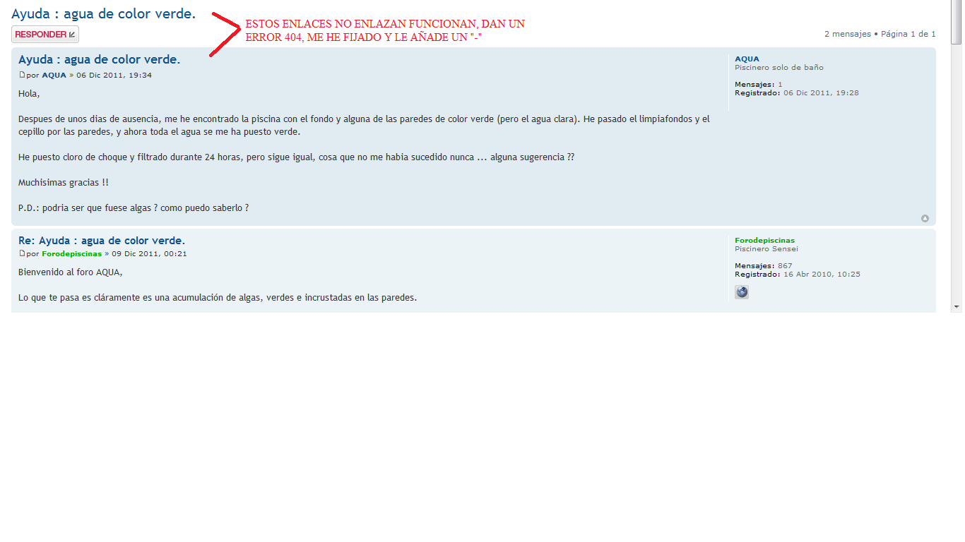

Buenas, tras la ayuda de Alorse, que ya me ha solucionado una parte, me di cuenta que había otra cosa que me fallaba.
Tras lo indicado por Alorse revise la instalción y está correctamente, es algo que debo cambiar relacionado con "Last Posts Titles 1.0.0", pero no encuentro el que.
En las url´s del tema dentro del post, me añade un trozo de código que está mal, si le quito la parte final si enlaza correctamente, pero no sé como ni donde eliminarlo
Adjunto imagen de que me da problemas.
Gracias a todos y saludos!

Re: Error Instalar Search Engine Friendly (SEO) URLs 1.0.0
El foro se navega bien, lo que veo es que todos los enlaces internos que se generan viendo un tema se les agrega un guón al final :
http://www.forodepiscinas.com/ayuda-agua-de-color-verde--t741.html
se transforma en
http://www.forodepiscinas.com/ayuda-agua-de-color-verde--t741.html-
Lo que me lleva a la idea de que el problema puede estar en alguna parte del archivo viewtopic.php y/o .htaccess
