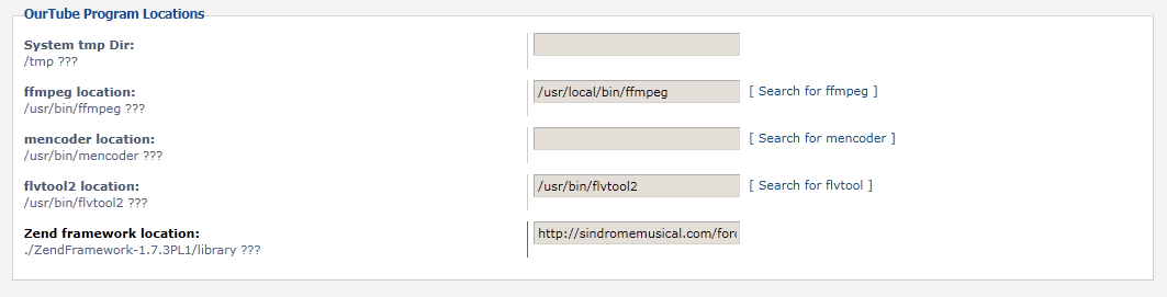

El problema erradica en que no sé como configurar la aplicación y no encuentro nada al respecto.
En la imagén que adjunto esta mi duda.
No tengo ni idea de configurar esa parte.
No sé como indicar esas rutas, no las entiendo.
- Ourtube.png (16.7 KiB) Visto 2777 veces
Re: Problemas para instalar OurTube 2.1.1
esas opciones son para convertir otros formatos en flv, pues yo solo uso links de youtube asi que no se como iria eso

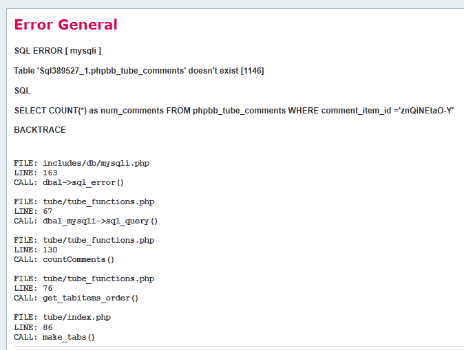

Mi error es el siguiente despues de desintalar y volver a instalar el Mod (lo adjunto).
- ¿que debo hacer con este error?
No tengo demasiada idea, pero quiero asegurarme si tenfo que crear tablas manualmente y algo más. Muchas gracias. - Error.png (21.46 KiB) Visto 2740 veces
Tras instalar no te pide que ejecutes un archivo? O antes de instalar no te pide que agas algunos cambios SQL? Lo que te faltan son las tablas del mod, que no las has creado
Ten en cuenta que el último error que nos dijiste es
phpbb_tube_comments not exists
Por tanto este último si es un error de ourtube, concretamente te dice que la tabla no existe.
