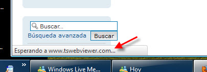

La cuestión es que mientras estoy navegando en el foro y cada vez que intento pasar de una pagina a otra se demora muchísimo tiempo y observo debajo a la izquierda de mi pantalla lo siguiente;
Luego recuerdo que en mi windows tengo instalado (entre tantos otros) una aplicación de comunicación llamada Team Speak  o TS3 que utilizo para comunicarnos entre un grupo de usuarios en un mismo servidor a traves de microfono o auriculares.
Es decir que según leo en la imagen inferior izquierda, antes de abrir la pagina del foro que deseo que abra tiene que "leer" no tan solo otros programas que tambien aparecen alli sino tambien éste que les menciono y que en particular es alli donde más se demora, pero de manera exagerada.
¿Hay alguna manera de evitar que mi foro phpbb3 no lea estas aplicaciones? o ¿qué solución me proponen?

Todo lo que tienes en la barra lateral hace que tu foro sea mas lento, toda esa información depende de servidores externos al tuyo ;)
Pero en el caso de TeamSpeak, genera un error porque al parecer ese enlace solo lleva a una página y no a un script para agregar algo dinámicamente, como si el servicio ya no existiera.
Parte del código es este :
<!-- *** Start TeamSpeak Web Viewer Code *** -->
<script type="text/javascript" src="http://www.tswebviewer.com/tsdisplay.php?id=3566"></script>
<noscript><div><a href="http://www.tswebviewer.com/">
<img src="http://www.tswebviewer.com/tswv/tswvnew/images/tswebviewer.png" alt="tswebviewer.com" />
</a></div></noscript>
<!-- *** End TeamSpeak Web Viewer Code *** -->
