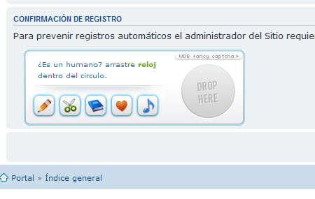

Con el Fancy jQuery Captcha 1.0.3. aparece la siguiente imagen en la opción ajax
EN esta imagen pide que se arrastre el Reloj pero el Reloj no está, y ya lo reiteré varias veces al proceso y siempre la imagen que pide no aparece para poder arrastrarla

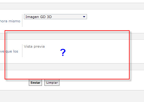

Imagen GD 3D
Imagen GD 3D
imagen GD 3D.jpg (23.95 KiB) Visto 2247 veces

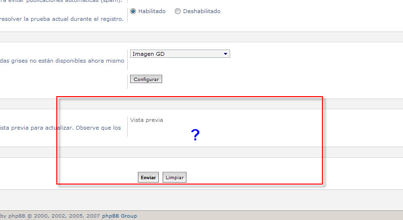

Imagen GD
Imagen GD
imagen GD.jpg (56.88 KiB) Visto 2247 veces

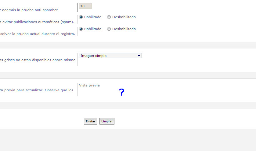

Imagen Simple
Imagen Simple
IMAGEN SIMPLE.jpg (53.36 KiB) Visto 2247 veces

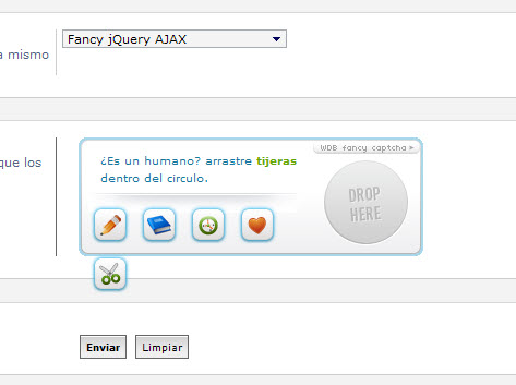

Ahora bien! Cuando entro al ACP para configurar la opción del CAPTCHA y elegir el AJAX me salen todas las imágenes pero la que me pide aparece abajo en un renglon aparte y aqui sí funciona pero no asi en el foro mismo.

Tienes un error JavaScript y el MOD Fancy jQuery Captcha 1.0.3 utiliza JavaScript, por lo que si se genera un error dejará de funcionar
hay una función confirmBox_cfg que no funciona
Error: confirmBox_cfg is not defined
Archivo Fuente: http://www.citroentuc.com.ar/foro/ucp.php?mode=register
Línea: 128
Porque requiere del archivo m.confirmbox.js el cual no existe en el servidor :wink:

Corrige ese problema y vuelve a probar
