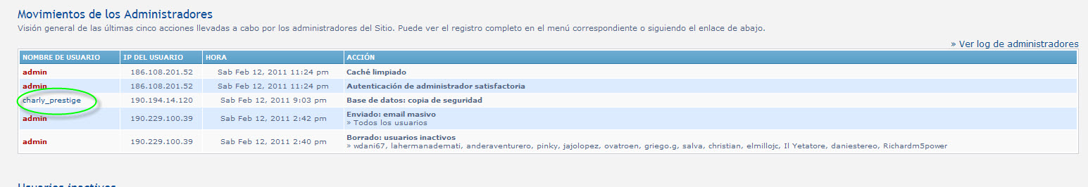

Revisando el Movimiento de administradores dentro de la solapa General del ACP me encontré con la siguiente imagen donde observo que un usuario al parecer hizo una copia de seguridad o me equivoco?
registro de foro.jpg (116.17 KiB) Visto 810 veces
Es decir que cualquier usuario esta entrando al ACP para hacer una copia?
Esta bien esto o yo interpreté mal?
Registro Extraño - Duda
Todtuga escribió:Revisando el Movimiento de administradores dentro de la solapa General del ACP me encontré con la siguiente imagen donde observo que un usuario al parecer hizo una copia de seguridad o me equivoco?
Al parecer tienes el Auto Database Backup instalado ( aunque no aparezca en tus datos de soporte ) y cualquier usuario puede ser responsable de que se genere la copia de seguridad.
La copia se genera cada 24 hs, y se le asigna al primer usuario que visite el foro, inclusive puede ser un usuario anónimo o hasta un BOT, y eso no significa que hayan entrado al ACP para ahcerlo ya que es una tarea programada ( vía cron )
No recuerdo haber instalado este mod. Como hago para encontrarlo en el ACP? ya lo busque pero no lo veo por ningun lado. Saludos
Re: Registro Extraño - Duda
El Auto Database Backup no tiene ACP es una edición en el archivo raíz/cron.php y 2 registros en la tabla phpbb_config
