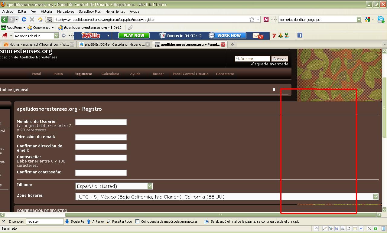

Jaja ok mosha, mira esa parte que se te desborda si es de tu archivo ucp_register.html
tiene un width de 100%
abre el archivo foro/styles/nombre_de_tu_estilo/template/ucp_register.html
y busca ese 100% XD
es ago asi
<td width="100%" valign="top">
y cambia el 100 por no se hmm 82 por ejemplo?
subes el archivo y limpias la cache del estilo y la general con eso debe quedar :ok:

Mil disculpas pero no doy al lugar exacto y como ya me he equivocado mucho mejor sigo pidiendo ayuda... esta es la pagina donde esta la parte que se desborda.
Gracias por dedicarme su tiempo...

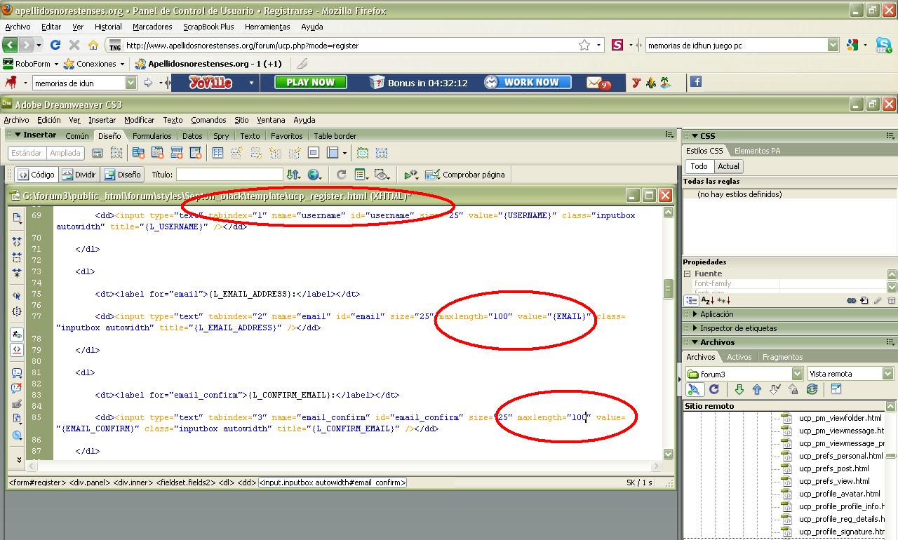

Les mando una imagen de los unicos dos "100" que hay en ucp_register.php, ya intente cambiandolos a 82 y tampoco funcionó. Les juro que en ese archivo no hay ningun otro "100"
Voy a checar lo de la zona horaria, por si las moscas je
