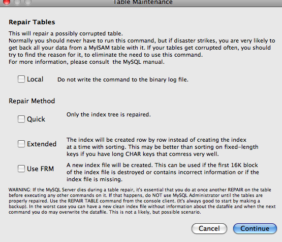

Sobre la tabla, botón derecho -> Mantenimiento -> Reparar Tabla
Problema al registrarse
Gracias Leviatan21, pero al hacerlo me pregunta las siguientes opciones y no se cual marcar:
- Imagen 2.png (82.23 KiB) Visto 2245 veces

Primero prueba sin marcar nada, luego si no funciona prueba de a una las opciones quick y extended

Pues ya probé a reparar la tabla de esa manera, de hecho me dice que la tabla ya está reparada, pero sin embargo cuando intentas registrarte en el foro sigue dando el mismo error.

frida escribió:Pues ya probé a reparar la tabla de esa manera, de hecho me dice que la tabla ya está reparada, pero sin embargo cuando intentas registrarte en el foro sigue dando el mismo error.
¿ Lo haces en la tabla phpbb__confirm ?Table './qge887/phpbb__confirm' is marked as crashed and should be repaired [145]
luego de hacerlo, ¿ el error sigue siendo sobre la misma tabla o en otra tabla ?
No hay nada malo en hacerlo en todas las tablas, lo mismo que chequear u optimizar
Generalmente no hace falta nada mas, pero puedes purgar la cache desde el ACPfrida escribió:¿Tengo que hacer algo después de reparar la tabla?
Efectivamente no estaba reparando la tabla adecuada, pero ya está resuelto.
