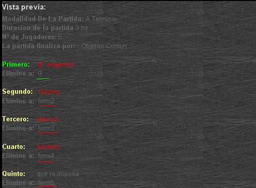

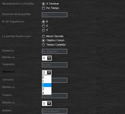

Ya lo tengo casi todo modificado pero me surge un problema al agregar un elemnto de formulario que no trae por defecto el mod, se trata de un menu desplegable con valores numericos. Este elemnto tengo que agregarlo 5 veces en la primera fuciona correcto pero de la segunda a la quinta me devuelve el valor "form2" "form3" etc. pongo unas imagenes para que se entienda mejor:
Rellenando el formulario
vista previa, subraye en rojo los errores en verde lo que esta bien

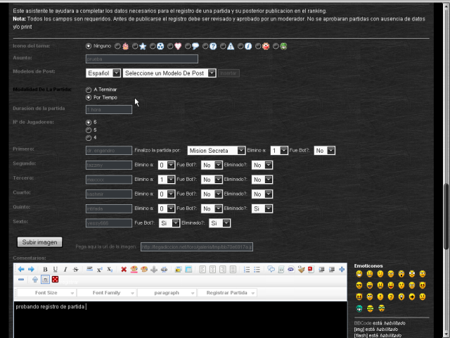

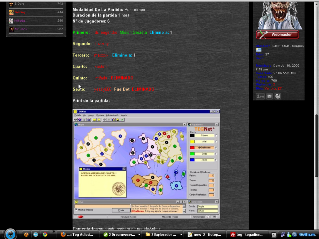

el resto de formularios los hice en base al mismo quedo ago asi:
rellenando formulario
