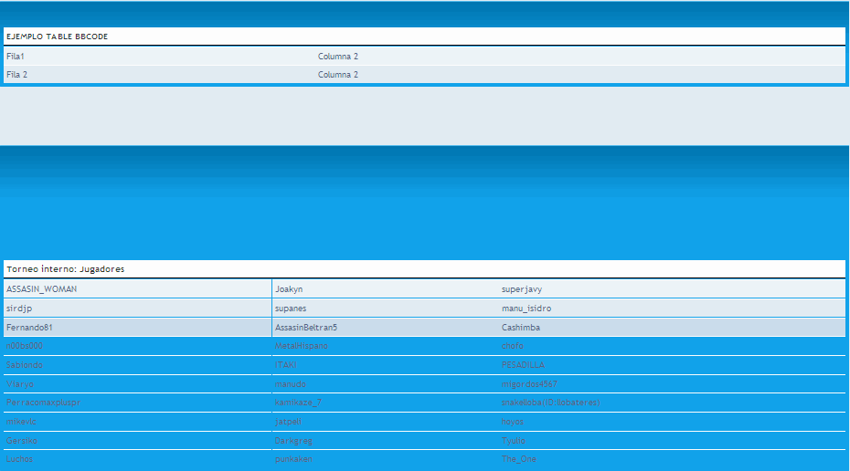

Ok, habeis realizado un magnifico trabajo..lo he probado con el estilo Prosilver y funciona correctamente, pero hay un pequeño detalle, que se puede ver reflejado en la imagen, donde figuran
los ejemplos de tablas realizados por pesadilla y xoom
- ejemplos_tablas.gif (13.37 KiB) Visto 6598 veces
En la parte superior de la tabla,
fila superior en color azul (no se porque se crea..),
se puede observar que tiene excesivo tamaño (altura), por tanto desentona un poco el efecto visual de la tabla, sobre todo en el ejemplo realizado por
pesadilla, encima de "Torneo Interno: Jugadores" (tabla inferior)
Observo tambien que las 3 primera filas se quedan seleccionadas
-A que es debido..? Es posible corregirlo..?
-xoom en el 1º bbcode del prosilver, cuando te refieres a "En este estilo, primero hay que definir las imágenes izda. y dcha. de la cabecera." Cuando dices definir, te refieres a insertar imagenes en la fila de encabezado de la tabla...o a la que se crea en con color azul y altura excesiva...

Exactamente es esa línea azul, y el recuadro que contiene la tabla. En cuanto a la segunda tabla, la diferencia de color se debe a que los bg3 en adelante, existen bg1, bg2 y bg3, que se pueden ir alternando para darle a cada línea un tono distinto y hacerla más legible.

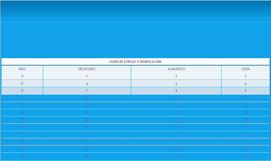

La tabla que puse en el ejemplo del primer post:

Me queda de esta forma:

Para que no quede una línea de cabecera tan grande, debéis hacer la tabla como puse en la muestra, así resulta más fácil ir montando las columnas y las filas, cuando hayais terminado, teneis que dejar el código como este:
[corners=forumbg forumbg-table][table=table1][tr=][th=4][center]MODO DE EMPLEO Y DOSIFICACION[/center][/th][/tr][tr=][td=1,][center]DÍAS[/center][/td][td=1,][center]DESAYUNOS[/center][/td][td=1,][center]ALMUERZO[/center][/td][td=1,][center]CENA[/center][/td][/tr][tr=bg2][td=1,][center]1º[/center][/td][td=1,][center]1[/center][/td][td=1,][center]2[/center][/td][td=1,][center]3[/center][/td][/tr][tr=bg3][td=1,][center]3º[/center][/td][td=1,][center]1[/center][/td][td=1,][center]2[/center][/td][td=1,][center]3[/center][/td][/tr][tr=bg2][td=1,][center]4º[/center][/td][td=1,][center]1[/center][/td][td=1,][center]2[/center][/td][td=1,][center]3[/center][/td][/tr][tr=bg3][td=1,][center]5º[/center][/td][td=1,][center]1[/center][/td][td=1,][center]2[/center][/td][td=1,][center]3[/center][/td][/tr][tr=bg2][td=1,][center]6º[/center][/td][td=1,][center]1[/center][/td][td=1,][center]2[/center][/td][td=1,][center]3[/center][/td][/tr][tr=bg3][td=1,][center]7º[/center][/td][td=1,][center]1[/center][/td][td=1,][center]2[/center][/td][td=1,][center]3[/center][/td][/tr][tr=bg2][td=1,][center]8º[/center][/td][td=1,][center]1[/center][/td][td=1,][center]2[/center][/td][td=1,][center]3[/center][/td][/tr][tr=bg3][td=1,][center]9º[/center][/td][td=1,][center]1[/center][/td][td=1,][center]2[/center][/td][td=1,][center]3[/center][/td][/tr][/table][/corners]
El motivo no es otro que al poner cada linea de la tabla en una línea distinta, lo toma como un espacio que irá colocando arriba, por lo tanto a mayor número de filas, mayor será la parte superior de la tabla. Dejando la tabla como en el ejemplo superior, se soluciona.

Gracias a vosotros, he podido realizar esta tabla (la imagen es un gif animado, que funcionan correctamente), mi más sincero agradecimiento, por todos los detalles que se han ido corrigiendo..
[corners=forumbg forumbg-table][table=table1][tr=][th=4][img]http://img366.imageshack.us/img366/9871/2s7xc77thyk0wi1.gif[/img][align=center][b][color=#0000FF][size=150]MODO DE EMPLEO Y DOSIFICACIÓN[/size][/color][/b][/align][/th][/tr][tr=][td=1,][align=center][color=#FFFFFF][b]DIAS[/b][/color][/align][/td][td=1,][align=center][color=#FFFFFF][b]DESAYUNO[/b][/color][/align][/td][td=1,][align=center][color=#FFFFFF][b]ALMUERZO[/b][/color][/align][/td][td=1,][align=center][color=#FFFFFF][b]CENA[/b][/color][/align][/td][/tr][tr=bg3][td=1,][align=center]1º[/align][/td][td=1,][align=center]1[/align][/td][td=1,][align=center]2[/align][/td][td=1,][align=center]3[/align][/td][/tr][tr=bg2][td=1,][align=center]2º[/align][/td][td=1,][align=center]4[/align][/td][td=1,][align=center]5[/align][/td][td=1,][align=center]6[/align][/td][/tr][tr=bg3][td=1,][align=center]3º[/align][/td][td=1,][align=center]7[/align][/td][td=1,][align=center]8[/align][/td][td=1,][align=center]9[/align][/td][/tr][tr=bg2][td=1,][align=center]4º[/align][/td][td=1,][align=center]10[/align][/td][td=1,][align=center]11[/align][/td][td=1,][align=center]12[/align][/td][/tr][tr=bg3][td=1,][align=center]5º[/align][/td][td=1,][align=center]13[/align][/td][td=1,][align=center]14[/align][/td][td=1,][align=center]15[/align][/td][/tr][tr=bg2][td=1,][align=center]6º[/align][/td][td=1,][align=center]16[/align][/td][td=1,][align=center]17[/align][/td][td=1,][align=center]18[/align][/td][/tr][tr=bg3][td=1,][align=center]7º[/align][/td][td=1,][align=center]12[/align][/td][td=1,][align=center]11[/align][/td][td=1,][align=center]10[/align][/td][/tr][tr=bg2][td=1,][align=center]8º[/align][/td][td=1,][align=center]9[/align][/td][td=1,][align=center]8[/align][/td][td=1,][align=center]7[/align][/td][/tr][tr=bg3][td=1,][align=center]9º[/align][/td][td=1,][align=center]6[/align][/td][td=1,][align=center]5[/align][/td][td=1,][align=center]4[/align][/td][/tr][tr=bg2][td=1,][align=center]10º[/align][/td][td=1,][align=center]3[/align][/td][td=1,][align=center]2[/align][/td][td=1,][align=center]1[/align][/td][/tr][tr=bg3][td=1,][align=center]11º[/align][/td][td=1,][align=center]10[/align][/td][td=1,][align=center]25[/align][/td][td=1,][align=center]25[/align][/td][/tr][tr=bg2][td=1,][align=center]12º[/align][/td][td=1,][align=center]25[/align][/td][td=1,][align=center]25[/align][/td][td=1,][align=center]25[/align][/td][/tr][/table][/corners]
