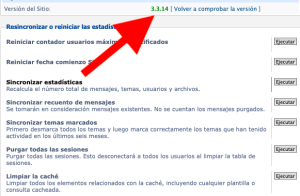

Hola de nuevo.
Has dado con la clave, Andares. Borré esos archivos, tal y como me indicaste, y de inmediato ha funcionado el actualizador.
Te estoy muy agradecido por el magnífico soporte. Cierto es que los foros phpbb y los foros en general llevan años en desuso. Pero hay, aún así, a los que nos gusta mantenerlos siempre actualizados a la última versión.
Insisto, eternamente agradecido por tu ayuda, muchas gracias.
