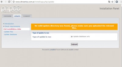

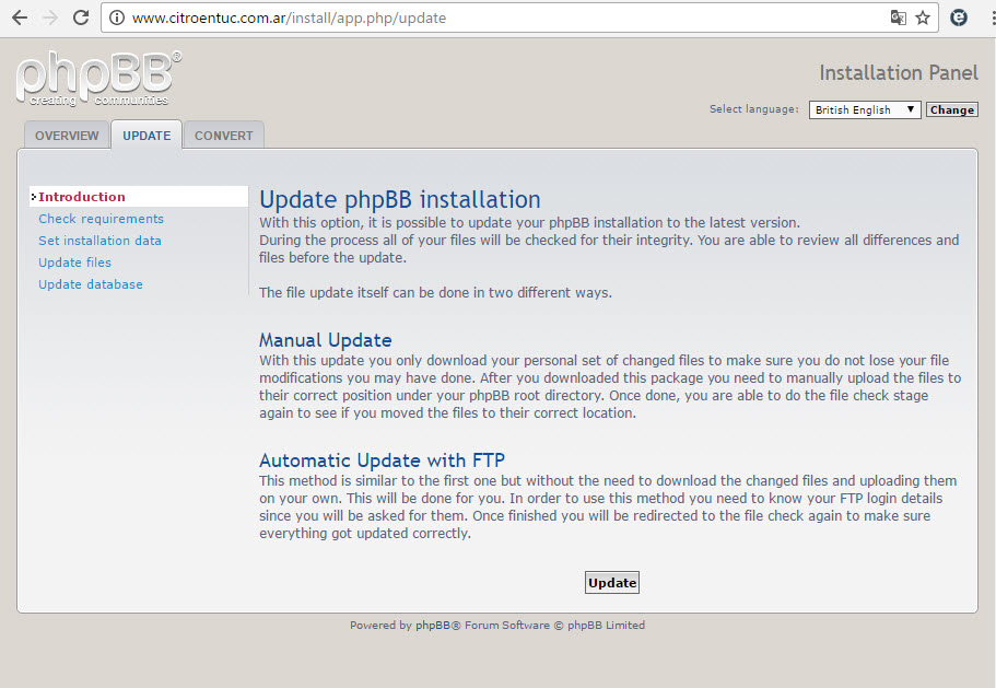

Dejo aqui las capturas de lo que me fue saliendo en la pantalla mientras realizaba el proceso:

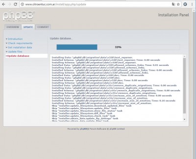

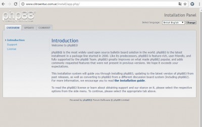

Luego eliminar todas las carpetas del 3.10.0. (excepto lo que se aclara en el tutorial) y de subir todo el paquete completo del 3.2.0. (excepto las carpetas mencionadas en el tutorial que quedaron del anterior), procedí a escribir en mi navegador http://www.citroentuc.com.ar/install a lo que comenzó el proceso de la siguiente manera
En este punto, en los 2 intentos el proceso se detuvo justamente en el 33%.

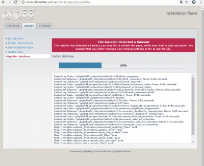

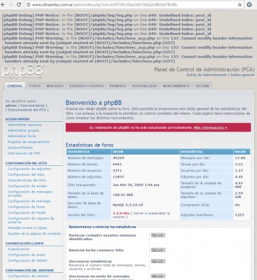

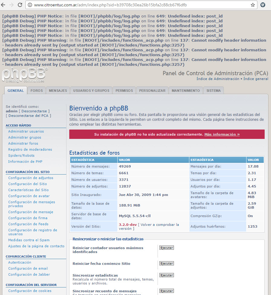

Y en esta última captura se observa que donde especifica la version del phpbb figura una version 3.2.0. DEV (?????) y está en color Rojo.
Y en esta última captura, se puede observar que me permite entrar al PCA y muestra un error de DEBUG
[phpBB Debug] PHP Notice: in file [ROOT]/phpbb/log/log.php on line 649: Undefined index: post_id
[phpBB Debug] PHP Warning: in file [ROOT]/includes/functions_acp.php on line 137: Cannot modify header information - headers already sent by (output started at [ROOT]/includes/functions.php:3257)
Me pueden ayudar a resolver este problema?

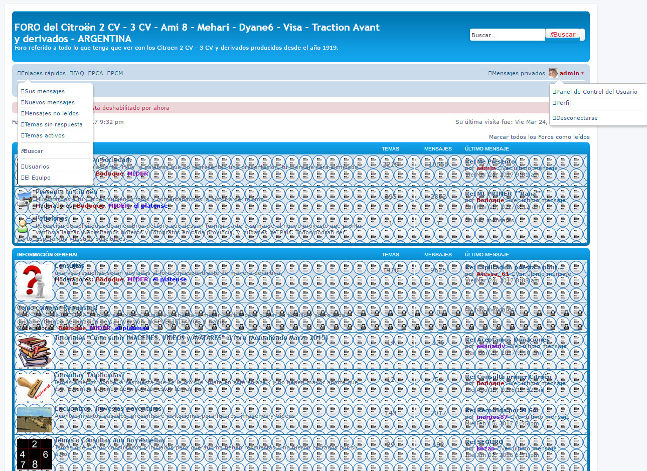

Asi se ve el foro:

Yo lo actualice de 1 y sin errores ....
Eso sí, tal cual dice la guía, limpie toda la BD con STK
El error ese de la última foto lo tuve.
Borré el contenido de la carpeta cache, vía ftp y listo (además del historial del navegador)

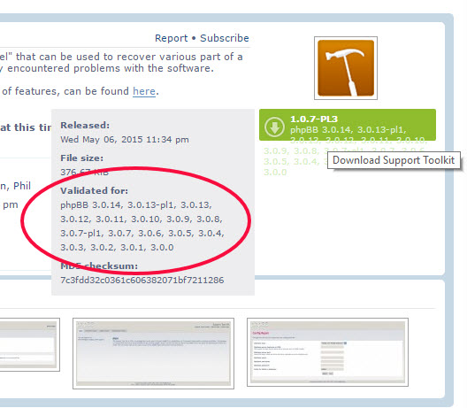

Pero tengo entendido que el STK solo soporta "Supported phpBB versions: 3.0.0 - 3.0.14", y la mia es 3.10.0.
uruguayito escribió:El error ese de la última foto lo tuve.
Hice lo mismo que tu, pero el problema persiste, incluso con algunas ventanas abiertas sin siquiera que se pose el cursor.
Ya volví nuevamente a la versión 3.10.0........Otra vez! :(

En el paso 5 el mensaje de error menciona que se agotó el tiempo de espera (time out), puedes intentar incrementar el tiempo desde un fichero .user.ini o desde la confuguración de PHP desde cPanel. En esa misma imagen te sugiere usar la línea de comandos, si tienes acceso SSH tal vez sea buena idea seguir la recomendación.
El error lo causa el servidor, así que te recomendaría (si es que no lo haces ya) tratar de replicar tu foro actual en local (mismas versiones de PHP, MySQL, configuraciones, etc) e intentar actualizarlo ahí mismo, en caso de fallos puedes intentar resolverlos sin tener que tener inaccesible tu foro, es una práctica necesaria en servidores en producción.

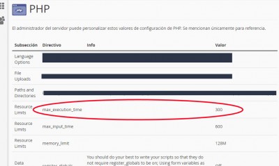

AbaddonOrmuz escribió:En el paso 5 el mensaje de error menciona que se agotó el tiempo de espera (time out), puedes intentar incrementar el tiempo desde un fichero .user.ini o desde la confuguración de PHP desde cPanel.
Voy a inclinarme por esta sugerencia, pero tendría que ver si el panel de control me permite hacerlo AbaddonOrmuz . Si encuentro los o el comando para variar el tiempo de espera, intento nuevamente. Luego de intentar lo comento. Gracias

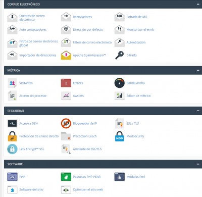

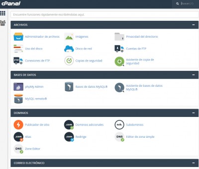

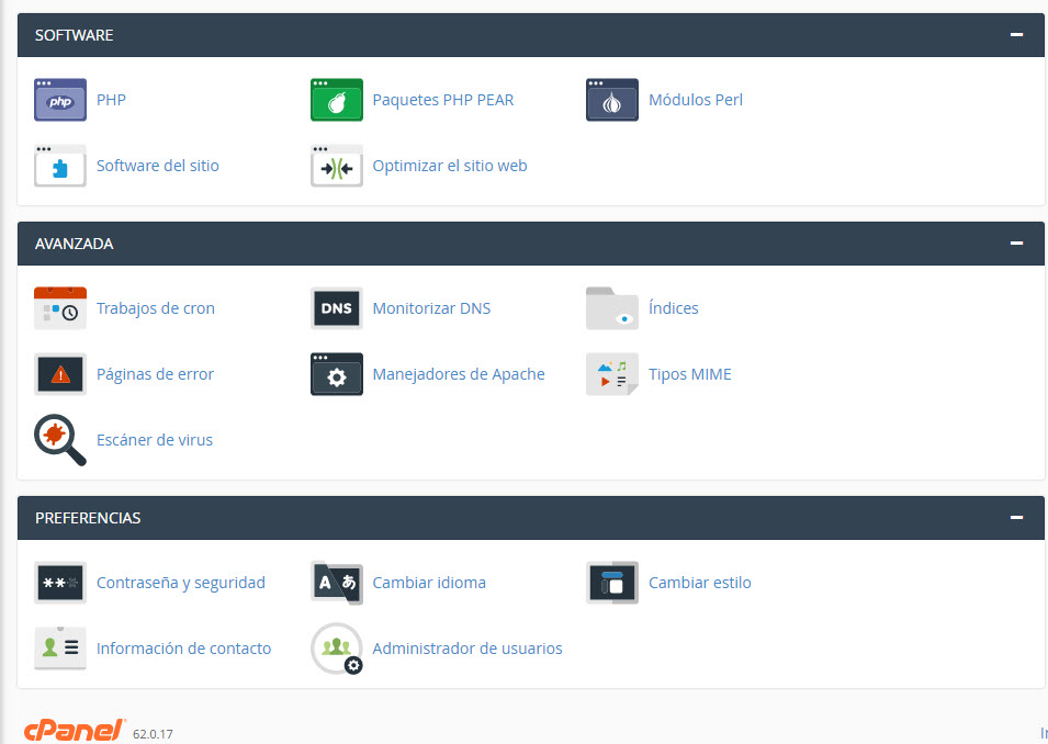

En cual de estas opciones del CPanel debo entrar? :roll:
Mensajes: 1016
Edad: 64
Re: Fracasé por 2da vez al intentar actualizar a phpbb 3.2.0.
AbaddonOrmuz escribió: se agotó el tiempo de espera (time out)
Hola! Ahí me están preguntando desde el "servidor", a qué tiempo de espera o ejecución se refiere? si es a la ejecución de un Script php es una cosa, si es en relación al tiempo de ejecución de algo de la base de datos es otra.
Mensajes: 1238
Yo intentaría unicamente incrementando max_execution_time en PHP a, por ejemplo, 300 segundos (5 minutos).
PS: Desde Software > PHP se podría cambiar.
Mensajes: 1016
Edad: 64
Ya estaba en ese valor!

Todtuga escribió: Pero tengo entendido que el STK solo soporta "Supported phpBB versions: 3.0.0 - 3.0.14", y la mia es 3.10.0.
mira esto:
http://www.phpbb-es.com/foro/viewtopic. ... 57&t=41814
como dije anteriormente, yo la usé y funciona perfecto
