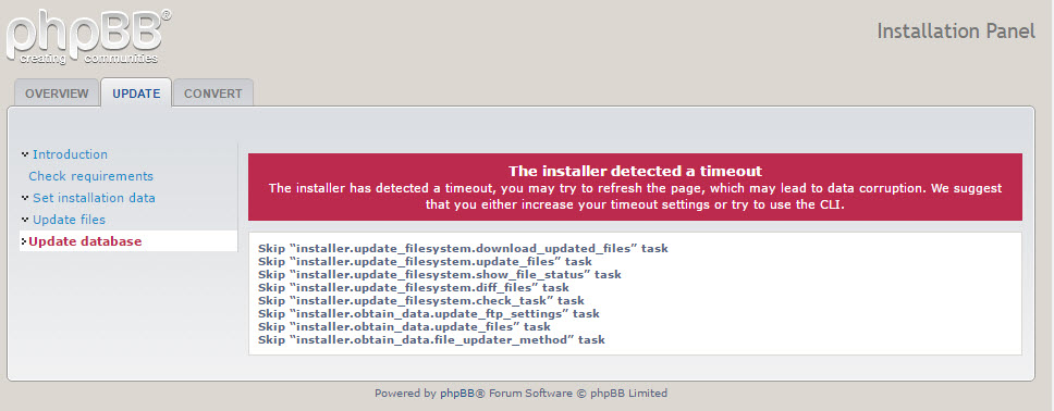

Bueno! Al poner /install/database_update.php luego del dominio me sale lo siguiente;

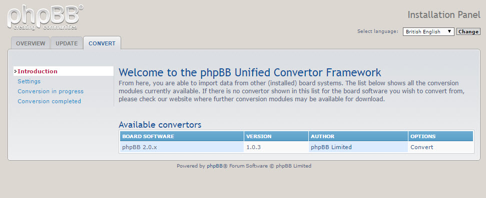

y cuando puse solamente /install/ luego del dominio me salen estas 3 solapas;
Y ahora? :sweat: :sweat: :call:

Caray y si eliges de la 3ra. captura la opción "Update database"?

el cartel amarillo desaparecio de repente y le di a ENVIAR y comenzo un proceso con el siguiente cartel que se clavo en 33 %

sale asi;
En el proceso en accion en este momento se quedo clavado en 33%...que debo hacer?

Elimina el archivo "/store/install_config.php"

Eliminé el archivo "install_config.php" de la carpeta STORE y al hacer todo nuevamente
llegamos hasta aqui;
Y luego el archivo "install_config.php" vuelve a instalarse dentro de la carpeta STORE

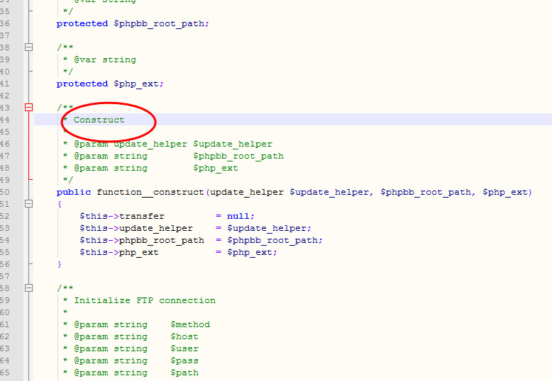

Prueba esto:
En este archivo: "/phpbb/install/helper/file_updater/ftp_file_updater.php"
Busca la linea 50:
public function __constructor(update_helper $update_helper, $phpbb_root_path, $php_ext)
Remplaza por:
public function __construct(update_helper $update_helper, $phpbb_root_path, $php_ext)
Vuelve a eliminar: "/store/install_config.php"

andares escribió:Prueba esto:
Busca la linea 50:
Remplaza por:
Sigue igual:

Creo que corregí algo que se te paso por alto (creo! y si meti la pata me lo dices)
habia un espacio demás entre el Guión bajo y la palabra "function"
Volvi a cargar todo y eliminar el archivo "/store/install_config.php" y salió esto

también corregí esta palabra y la pase al ingles por que decía "constructor" y no "construct"
Pero la cosa sigue igual
