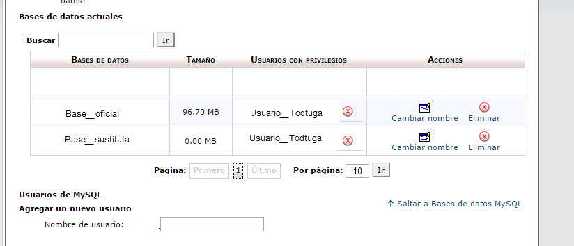

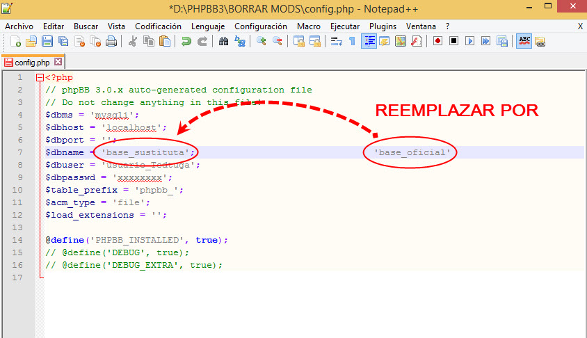

2 – CREAR desde el Cpanel (Del servidor de nuestro foro) una nueva base de datos con el nombre de “Base_sustituta” (con la misma password y el mismo nombre de usuario de la “Base_oficial”.
Entonces! Hasta aquí tendríamos en nuestro servidor 2 bases de datos con diferentes nombres pero con la misma clave y usuario. 1 de ellas es "vieja" y la otra es una base de datos "nueva".

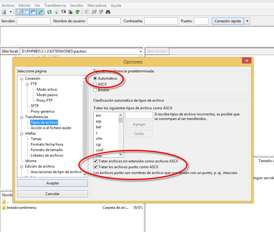

4 – SUBIR al servidor a través de algún programa específico (en mi caso FileZilla) la carpeta completa de la versión LIMPIA antes descargada, con el nombre de “phpbb3”.
NOTA: Asegurarse de que la configuración de transferencia de FileZilla sea la correcta. Para ello ir a EDICION/Opciones; en el listado buscar la opción Transferencia/Tipos de archivo y seleccionar “Automático” y debieran estar con Tilt las 2 opciones que dicen: “Tratar archivos sin extensión como archivos ASCII” y “Tratar los archivos punto como ASCII”. (ver imagen inferior)
5 - Una vez que la versión limpia de phpbb 3.0.12 esté ya en el FTP hay que hacer lo siguiente:
a)- Otorgar los permisos CHMOD necesarios para que se pueda realizar la nueva instalación limpia del foro (limpio y nuevo)
666 en config.php antes de la instalación y 644 despues de la instalación.

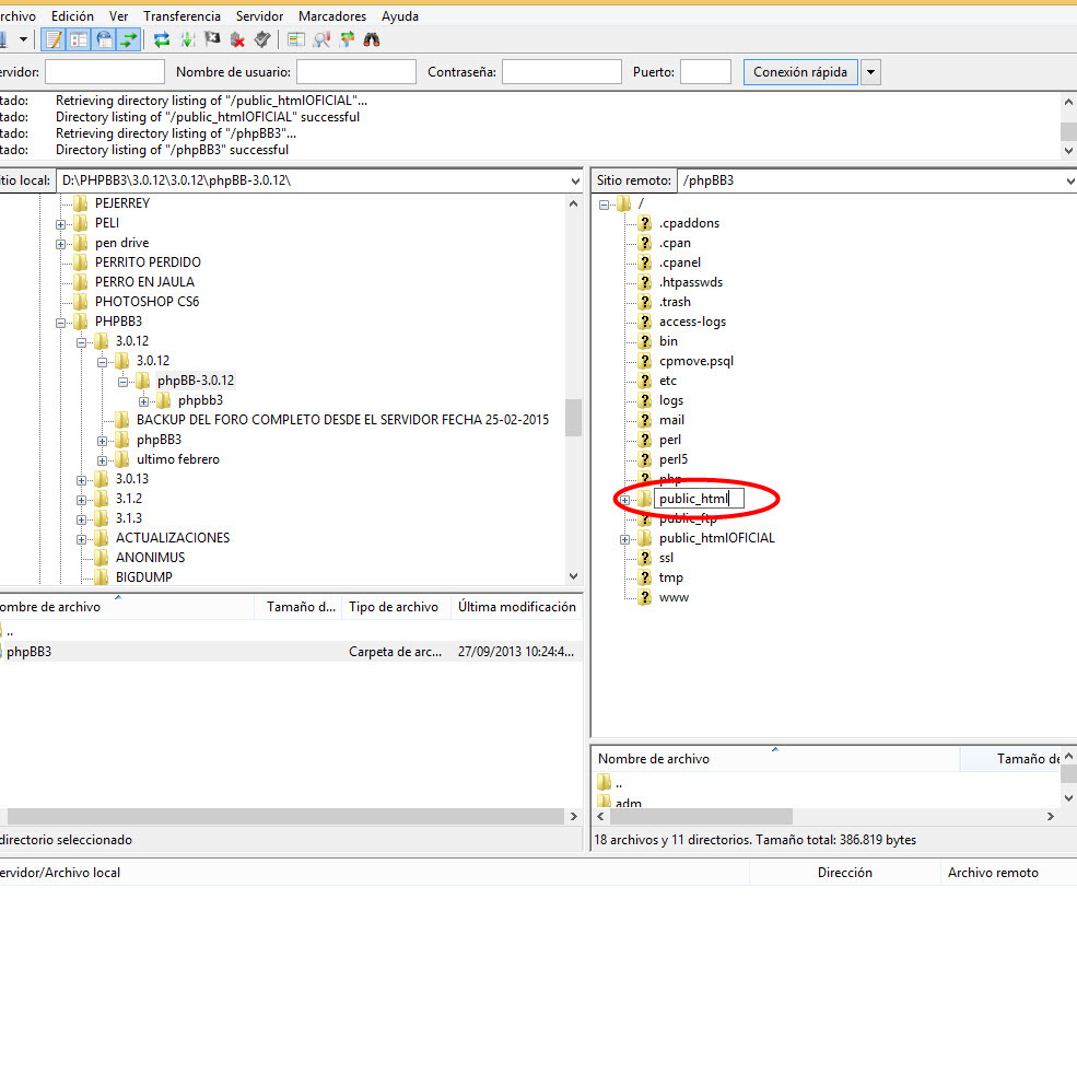

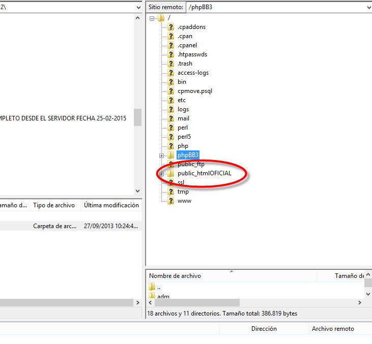

b) – Renombrar la carpeta del foro oficial “public_html” con el nombre de “public_htmlOFICIAL”.
NOTA: Con esta acción el foro desaparecerá del navegador, pero solo por unos instantes hasta que termine todo el proceso. No se detenga! y continúe hasta el final. Recuerde que no está eliminando nada, solamente está cambiando o reemplazando nombres por lo que puede revertir todo al estado normal si "algo" hiciera incorrectamente (este método es aprueba de ello).
c) – Renombrar la carpeta “phpbb3” (de la versión limpia) con el nombre de “public_html”.
