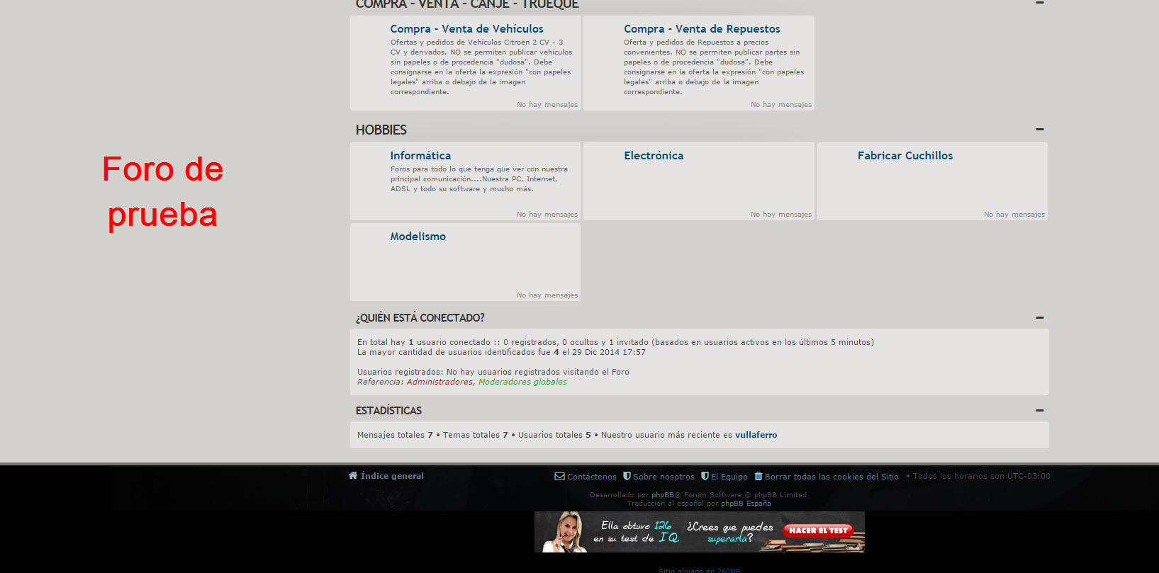

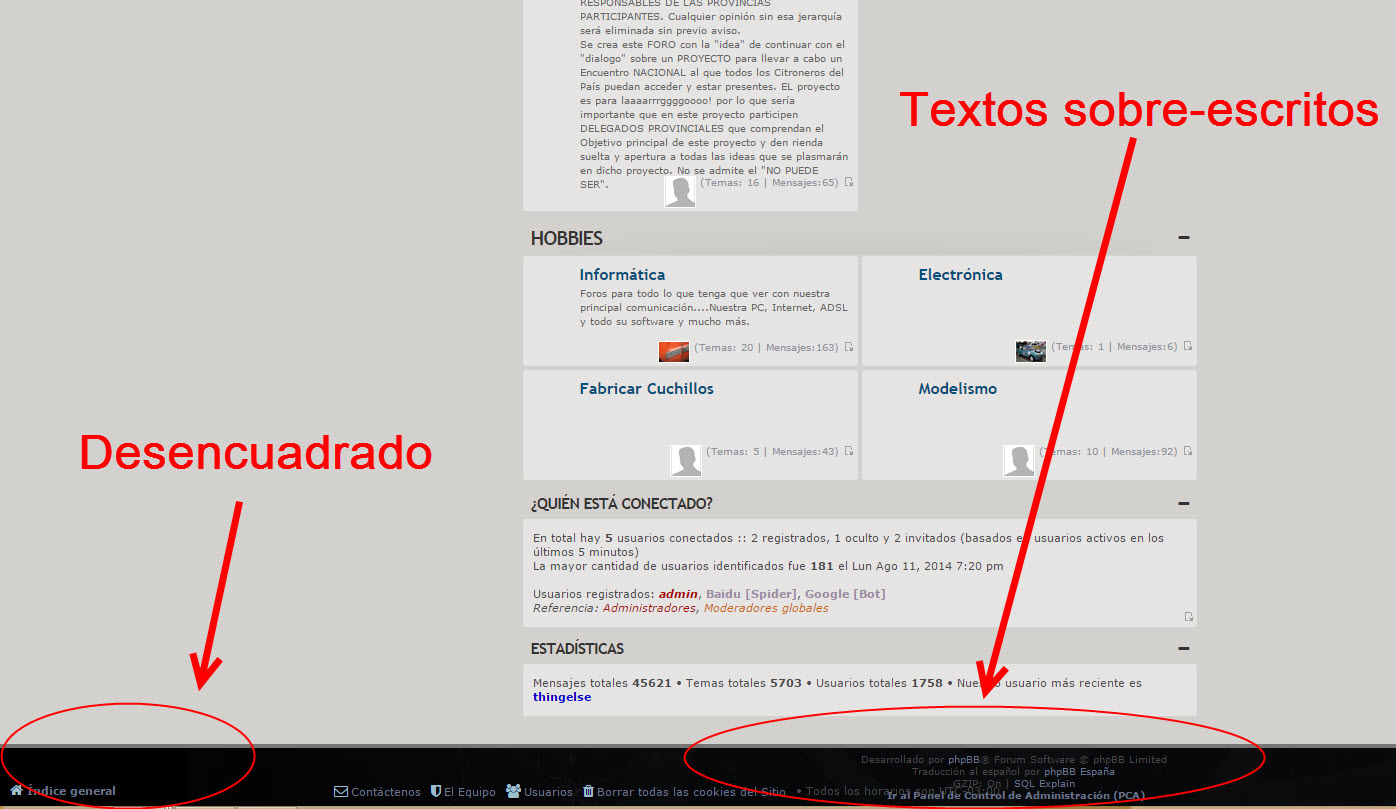

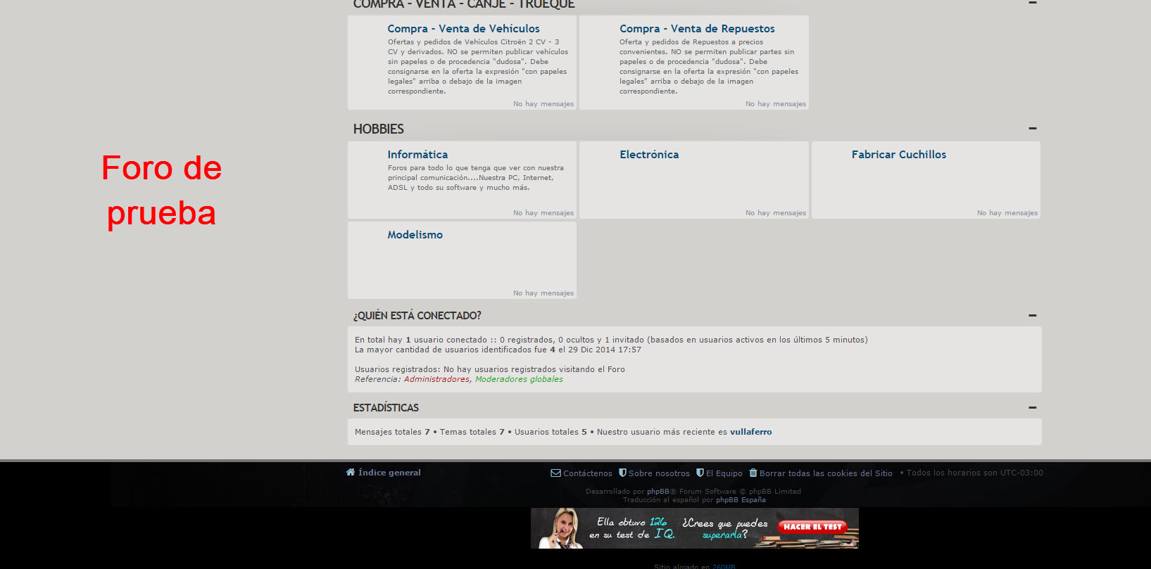

Hola Amigos! paso a detallar mi consulta:
En mi foro de "PRUEBAS" : http://www.citroentuc.cu.cc/
La parte baja del mismo se puede ver correctamente
Mientras que en mi Foro "OFICIAL" : http://www.citroentuc.com.ar/
La parte baja del mismo muestra textos fuera de lugar o fuera de escuadra o como lo quieran llamar hasta muestra textos superpuestos.
Habrá alguna forma de solucionar este problema en el foro OFICIAL? Muchas gracias

el problema es de la extención Fixed footer navbar que cumple con su mision de dejar fijo y a la izquierda el navbar como indica su css
#page-footer .navbar {
    position: fixed;
    bottom: 0;
    left: 0;
    width: 99%;

vamos a ver , la extencion Fixed footer navbar lo que hace es presisamente lo que estas viendo(dejar fijo la barra de navegación (pie de página) ) si no te gusta como queda en tu estilo desactivalo y arreglado

Por que a mi me gusta el Estilo como queda solo que al parecer no es algo "normal" del estilo que muestre todos los textos del Pie de pagina superpuestos. Como te muestro en las 2 imágenes de comienzo del tema en un foro no se ve ese problema.

la extencion Fixed footer navbar es la que tienes que desactivar

Listo! pensaba que era el Estilo el que habia que desactivar. Menos mal que era simple la solución. Perdon! no me daba cuenta! :oops: :oops: :oops:
Ya esta desactivada esa extensión! y el problema resuelto! :clap: :clap:
