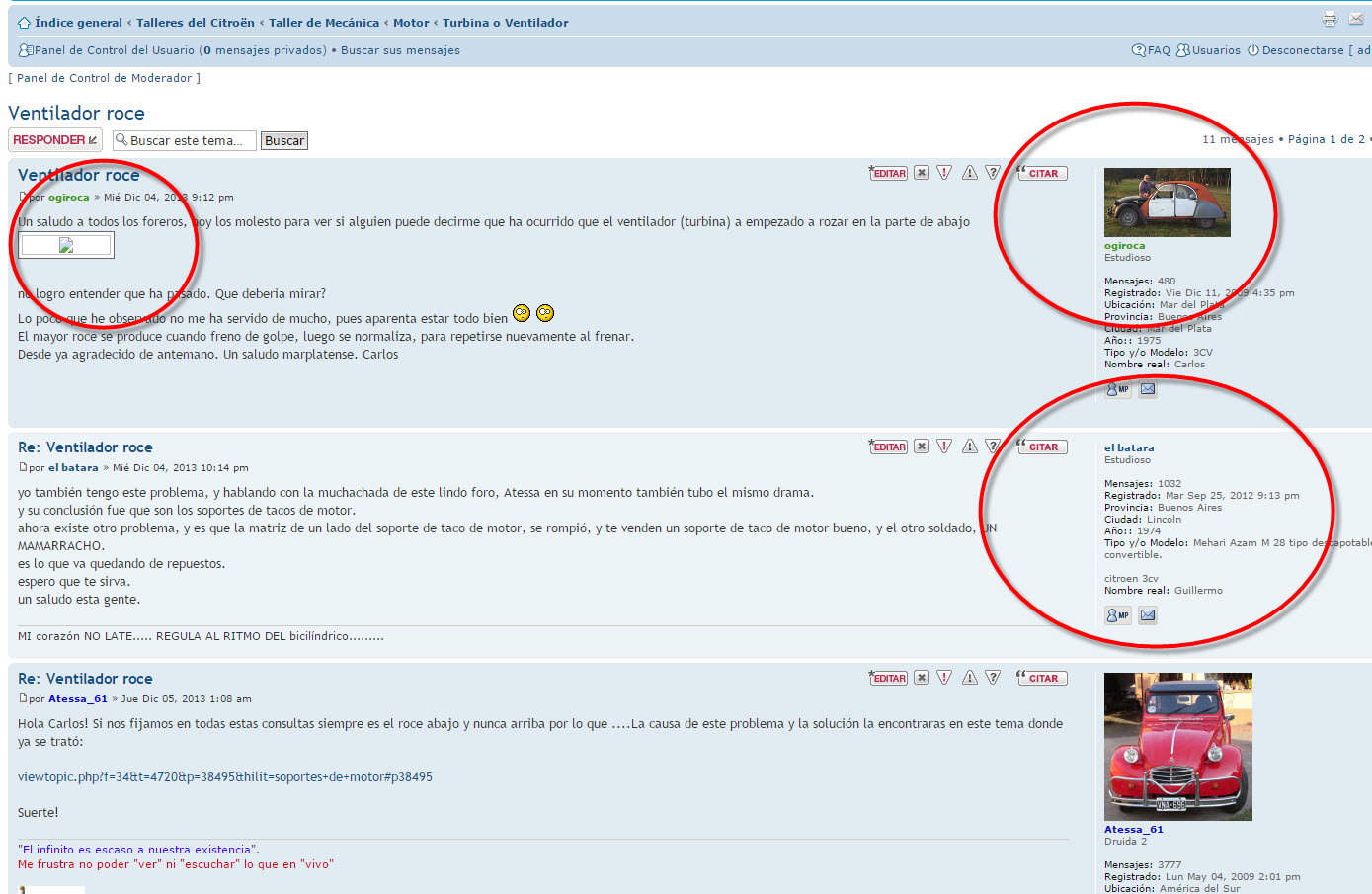

Volviendo a cuando mi foro estaba en la versión phpbb 3.0.12 y con alguno mods aun por desintalar, apliqué la herramienta STK para poder eliminar todos los mods que me quedaban pero que tenía que hacer una limpieza de la base de datos Original de mi foro con ese mismo STK. También cree una nueva instalación de dicha versión 3.0.12 pero de manera limpia y solamente subí los archivos config.php y luego las carpetas "files" y "images". Hice la limpieza de base de datos con el STK y bualá el foro apareció pero sin ningún mod. Totalmente Limpio, pero....pero...se me ocurrió probar todo el foro para ver si encontraba alguna falla y me encontré que todas las imágenes adjuntas a los mensajes incluso las imágenes de loa avatars del foro por defecto (no asi las imágenes de los avatars subidos por cada usuario) no se veian y en su lugar aparecen unos recuadros (ver imagen inferior)

Agradecería ayuda para ver si puedo solucionar este problema. Aclaro y sepan disculpar este pedido, pero necesitaría que me expliquen con un paso a paso en detalle lo que debo hacer (como ya hicieron en otras oportunidades). Muchas gracias desde ya!
