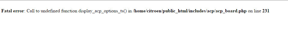

ACP/GENERAL/CONFIGURACION DEL SITIO/Configuración de mensaje:
Fatal error: Call to undefined function display_acp_options_ts() in /home/citroen/public_html/includes/acp/acp_board.php on line 231
ACP/MENSAJES/Configuración de mensaje:

Todtuga escribió:ACP/GENERAL/CONFIGURACION DEL SITIO/Configuración de mensaje:
La función "display_acp_options_ts" es del mod AOS Topic Statistics. Revisa que tienes todos los archivos de ese mod (sobretodo el archivo /includes/hooks/hook_topic_statistics.php) y limpia el cache.

Gracias "canidev"!
El 1er problema quedo resuelto (el del AOS Topic Statistics)
