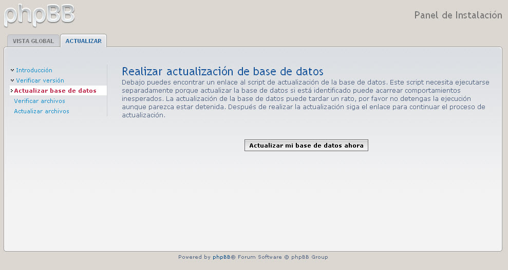

Estoy intentando actualizar de la 3.0.9 a la nueva versión 3.0.10. Seguí al pie de la letra las indicaciones de este ENLACE, al principio todo bien hasta que llegamos a la siguiente imagen:
Al clikear sobre "Actualizar mi base de datos Ahora"

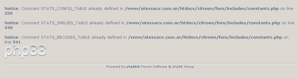

luego de la cual me sale lo siguiente y ahi quedo :? :cry: .
Qué puede estar pasando? donde está mi error?

El problema es por el MOD phpBB Statistic, aquí hay un tema que habla de lo mismo error al actualizar de 3.0.8 a 3.0.10

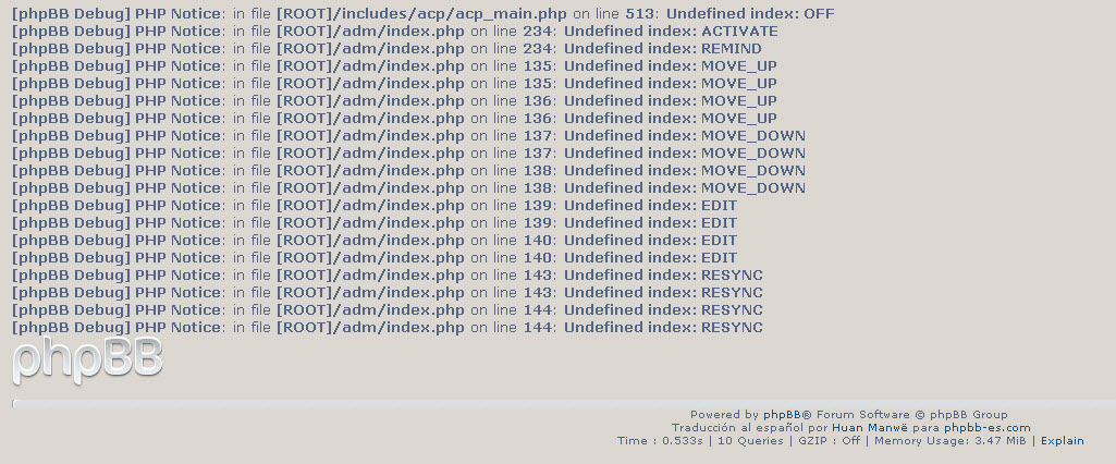

Lo 1ero que hice fue investigar la instalación del MOD phpBB Statistic y descubrí que no había instalado la traducción del mismo en la carpeta ES. Luego de corregir ese detalle reinicié la Actualización a Phpbb3 3.0.10. Te cuento que durante el proceso tube que descargar 3 veces los archivos para descomprimir y subir al foro hasta que quedó bien todo. En este momento quiero suponer que el foro está actualizado por que me salió el cartelito final todo en fondo verde aclarándome tal situación. Revisé todas las funciones del foro on line y al parecer esta todo perfecto, pero...pero se me ocurrió entrar al ACP y no pude por que me salió un mensaje de Error del DEBUG y no puedo entrar como admin al ACP. Dejo aqui una captura del error:
DEBUG ACP.jpg (183.89 KiB) Visto 1422 veces

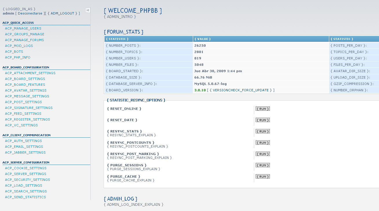

Desactivé el DEBUG y pude entrar al ACP pero me sale todo como se ve en la imagen siguiente:
Y ahi sí se puede ver que se actualizó el foro a la nueva versión 3.0.10
3 ACP.jpg (208.05 KiB) Visto 1421 veces

Al parecer hacen falta los archivos del lenguaje de la carpeta /language/es/acp/ mira que si estén todo, de igual manera vuelve a subirlos haber que pasa.
Mejor si tienes un backup, porque si subes los originales de la versión 3.0.10, perderás las ediciones de idioma de los MODs que hallas instalado.

Alorse!! GENIOOO!! :bravo: :ok: :cerveza: era eso nomas! guardé todo lo que habia actualmente en ACP en una carpeta y reemplace por un contenido de ACP que tenia en el Backup del 3.0.8. Muchísimas gracias! quedó de 10. ahora voy a activar el DEBUG para ver si hay algún otro problema. saludos a todos.

Seguramente, ya que subiste una copia de los archivos de 3.0.8, y entra esa versión y la 3.0.10 hay varios cambios de idioma, es mejor que actualices el idioma del ACP.

Listo! Idioma Actualizado. Gracias
