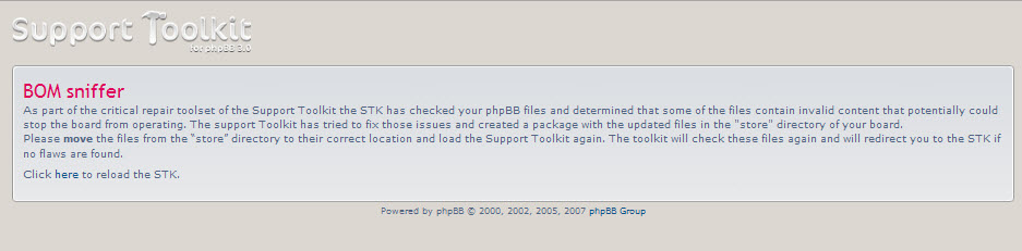

bueno nada me recomendaron poar aca que instalara Support+Toolkit
para arreglar un problema con bbcode que borre
resulta que me sale esta imagen
estube leyendo en un post de aca que tenia que que tenia que reparar los archivos que estan en store
bueno lo repare pero aun me sige saliendo este mensaje

quiero aclarar algo estaba instalando un mod prs_0_4_0 que tube que semidesintalar
1º por que nose como desintalar un mod (me dijieron por aqui que era desacer lo andado )
pues el mod en cuestion esta desactualizado para mi version del foro ERROR mio por no comprobar que servia para mi version de foro (pagando la novatada ahora verifico si estan actualizados )
lo que ise fue borrar los archivos subidos y desacer los cambios echos en los archivos a modificar
con cosecuencia que el foro me dio una error , asi que lo que ise fue subir los archivo nuevamente pero no realizando los cambios en los archivos a modificar
bueno el foro volvio andar con normalidad asi que despreocupe del tema
bueno tratando de instalar el toolkit este el la carpeta /store/bom_sniffer em salto el archivo prs_md5 que no estaba terminado el php ?>
el cual se modifico solo por que en la carpeta del MOd en mi PC esta terminado bueno lo copie y pege en prs_md5 con que quedo modificado y bien ,, lo sigiente lo movi a la carpeta donde deberia estar
al actulizar todo me sige saliendo el mensaje de la imagen del post anterior ,,, verificando que la carpeta /store/bom_sniffer no tenga ningun archivo

Re: bom sniffer stk
La carpeta bom_sniffer es creada en /store/bom_sniffer/ y el contenido de esa carpeta debe ser movido al root de tu foro, me explico, STK lo que hace es verificar que los archivos de tu foro no tienen ningún código "malicioso" o que pudiera hacer vulnerable a tu foro. Ese mensaje me aparecio a mi hace unos días al actualizar el STK (su última versión) y tuve que reemplazar dos archivos de la carpeta /includes/geshi/php.php y php-brief.php (de la misma carpeta) ambos son de un BBCode MOD. Tras mover el contenido de dicha carpeta al root del foro todo funciono correctamente.
Osea vas a la carpeta store/bom_sniffer/ y el contenido de esa carpeta debe ser movido al directorio raíz de tu foro (donde esta el config.php por ejemplo) por supuesto, siempre el backup oportuno de los archivos en cuestión antes de hacer nada.

Re: bom sniffer stk
Mensaje por Juanla »
Por si sirve hace poco me encontré un post en phpBB.com que decía que hay un bug que no te permite avanzar el bomb_sniffer, para evitarlo se tenía que abrir el index.php y buscar la línea:
$critical_repair->run_tool('bom_sniffer');
y reemplazala por:
//$critical_repair->run_tool('bom_sniffer');
Entonces te saltará este "escáner", no se si estará arreglado a día de hoy en la descarga oficial. Tiene bastantes bugs aún esta herramienta, bueno espero que te sirva :)
