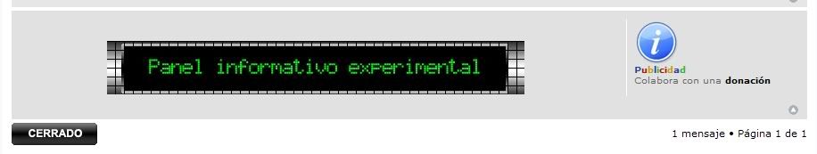

Hola de nuevo a todos,
Esta es la utilidad que de momento le estoy dando al nuevo espacio entre post, tando despues del 1º post como al final del último post de la página visualizada:
Lo utilizaré de momento para 'avisos' a los usuarios....!!
