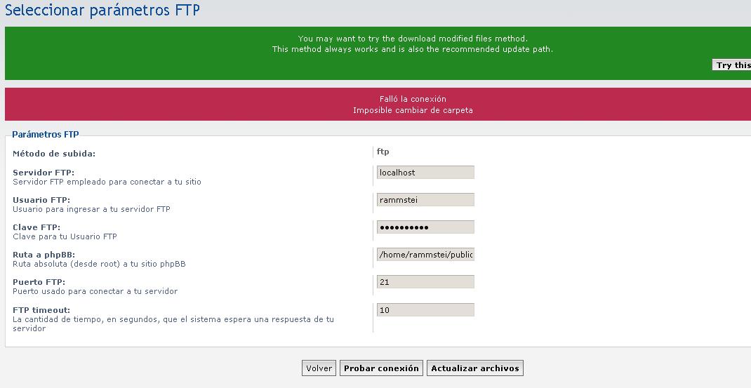

Buenas noches,
Antes que nada les comento que creo que esto me paso antes, ya hice anteriormente algunas actualizaciones, pero esta me complico un poco mas, no logro al momento de hacer la conexión FTP para que se modifiquen los archivos, usando el método [ Automatic Update Packages ] donde me pide la ruta absoluta interna hacia la carpeta del foro, la autenticación contra el FTP la logro realizar pero luego me da el siguiente error.
“Falló la conexión
Imposible cambiar de carpeta”
Supongo supongo que es un tema de permisos, la ruta hacia la carpeta del foro la estoy colocando bien, aunque una vez me paso algo similar y estaba mal la ruta, eso es lo malo de no documentar las cosas ahora no recuerdo bien. Tengo este link que es un script que te dice cual es la ruta, por las dudas.
http://www.rammstein.com.uy/phpBB3/ruta.php
Si es tema de permisos no se realmente sobre que carpetas ni que permisos dar.

- 1.JPG (57.13 KiB) Visto 1761 veces
Re: Actualización automática FTP “Imposible cambiar de carpeta”
Descarga los archivos comprimidos y los sube tu mismo por ftp, es lo que he hecho yo y lo que se recomienda en la actualización.
A mi también me apareció el mismo error y lo solucioné como dijo mas arriba xoom, descrgando los archivos y subiendolos yo mismo por ftp.
Prueba de hacerlo asi.
Pero entienden que si realizo eso, voy a perder todos los cambios que tengo en el foro y los MODs, la idea de hacerlo automático es que se combinen los archivos actuales con los nuevos, si yo subo los nuevos voy a remplazar no a combinar los anteriores, por favor tiene que haber una solución a ese errorcillo que parece ser algo de permisos.
Nota: Yo subi la carpeta install descomprimida en la carpeta del foro, pero lo que no quiero hacer es remplazar a mano todos los archivos, porque no es reamplazar si no la aplicacion debe combinar los archivos actuales "alterados" con los nuevos para que todo funcione.
Garce, cuando llegas al punto de pisar los archivos ya modificados, la actualización te da dos opciones, subirlas por ftp directamente o bajar los archivos actualizados en el formato de compresión que elijas para que los subas tu mismo con tu cliente ftp, con las dos formas el resultado es el mismo.
