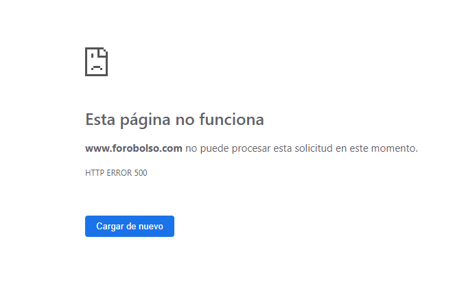

claro que probe y al hacer, hay unas 4 o 5 extensiones que dan errorpetit79 escribió: 07 Ene 2019, 23:32 Has probado en desinstalar todas las extensiones desde el panel del administrador (PCA) ? Alli puedes ir quitandolas 1 a 1. y intentar actualizar a ver si ese es el problema realmente.
si pongo quitarlas el foro aparece con el error 500
o sea estoy atrapado
tengo errores de usuarios viejos que no pueden entrar al foro porque les aparece todo blanco o con error
muchos usuarios pueden pero hay algunos que tienen esos errores

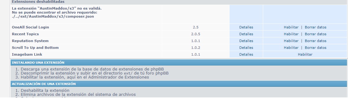

las que me traen problemas son oneil que no la puedo quitar, tampoco encuentro la version que tengo de oneil para saber que debo quitar
la de board portal tambien esta desactualizadad, el dueño nunca actualizo esa extension
y por ultimo la que me da mas problemas es autogrups, tiene nueva version pero no me deja actualizar, si la deshabilito el foro deja de verse
me gustaria poder actualizar esa extension

Veo que tienes muchas extensiones instaladas que No son compatibles con la versión de Foro 3.2.x, no digo que no funcionen, yo tengo alguna instalada y activada funcionando sin problemas. Luego te comento alguna cosa mas de esto, ahora a lo mas importante.
Para eliminar una extensión hay que seguir los pasos bien claros que te marca en la parte final de esa página. ¿Que ya sabes como se eliminan?, pues creo que no o te has colado en algún paso, porque tienes una extensión, MAL eliminada: "AustinMaddox/s3", que no me suena de nada. No se de donde la has sacado, pero te sugiero que la vuelvas a instalar, BORRES los datos y entonces la borres del servidor, así el error que aparece, desaparecerá. Vaya, ya he localizado la extensión en cuestión y esta en desarrollo, te sugiero que no pruebes las extensiones en desarrollo o abandonadas en TU Foro oficial, puedes tener sorpresas desagradables. No creo que este sea el caso, pero monta una copia de tu Foro en Local y has allí todas las pruebas que quieras sin miedo.
- Otra en desarrollo, Adsense & Ads, lo mismo en desarrollo, no la uses en tu Foro oficial.
- Por lo que veo en el Foro oficial en inglés, Auto Groups tiene dos versiones: la v1.x para foros 3.1.x y la v.2.x para Foros 3.2.x, tu tienes la versión para Foros 3.1.x, así que si puedes, deshabilita, actualizala a la 2.0.1 y luego la actualizas.
- Board3 Portal, en principio no es válida para la versión 3.2.x, pero alguno la ha probado con algunos errores. El dueño no ha actualizado la extensión, pero si visitases el Foro en inglés donde publicó la extensión y consultas el soporte de esta extensión, comprobarás que ha hecho comentarios de como hacerla funcionar. Mas información <<AQUÍ>>
- SCSS Compiler, no tengo ni idea de que es, ni donde poder consultarla, pero me da que es una extensión en desarrollo. No me vuelvo a repetir, ya lo he comentado antes.
- No se de donde has sacado la extensión Thank for posts 3.2.10, esta aprobada la 2.0.6
Resumiendo, no creo que esa extensión que tienes mal desinstalada sea el problema, pero empieza por ahí a ver si consigues algún progreso.

la extension de autogrups no me la deja deshabilitar, si lo hago el foro cae, ese es el gran problema, que a su vez me esta dando errores con usuarios que usan esa extension
claro que mi idea es actualizarla pero no encuentro la manera
la de board portal lo solucione entrando al foro en ingles y alli dan un par de soluciones y con eso quite lo errores, aunque tambien me gustaria quitarla
la de adsense es otra que no me permite quitarla
