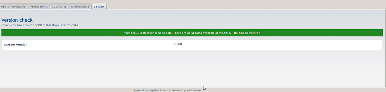

Publicado: 11 Abr 2020, 04:30
por jorup16
¡Genio! exactamente eso era la solución...
Ahora ya funcionó la actualización, después de muchísimos intentos por fin pude y todo gracias a tu valiosa ayuda..
Eso sería todo, la próxima vez pues a pedir ayuda en otra categoría ya que por fin tengo 3.3
