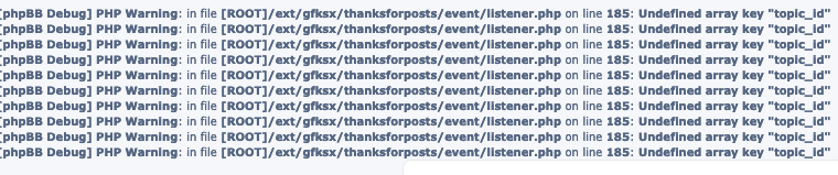

Hola buenas noches compañeros.
Tengo un pequeño problema con esta extensión. Recientemente eh actualizado el foro de phpbb 3.29 a la versión 3.3.10. antes de actualizar deshabilite todas las extensiones, y una vez en el nuevo sistema antes de nada pase a actualizarlas.
Pues me encuentro que cuando activo la de thanks for post despues de actualizarla a su ultima versión me sale esto arriba del foro.
No se como podría solucionarlo para que me volviera a funcionar. Si alguien tiene alguna idea que podría ser me seria de gran ayuda.

Lo mas probable es que sea debido a otra extensión.
Prueba a deshabilitar el cBB Blockgets, a ver si te sigue dando el error , no vaya a ser que el problema venga de ahí.

Hola @canidev
Gracias por la respuesta, efectivamente a sido desactivar la extensión cbb blockgets y ya no salta ningún error. Mas o menos se puede saber la causa para ver si se pudiera solucionar?

Lo he estado mirando. El problema creo que está en el bloque "Temas recientes".
Estoy trabajando en una actualización que pronto estará disponible. Este error estará corregido en ella.
