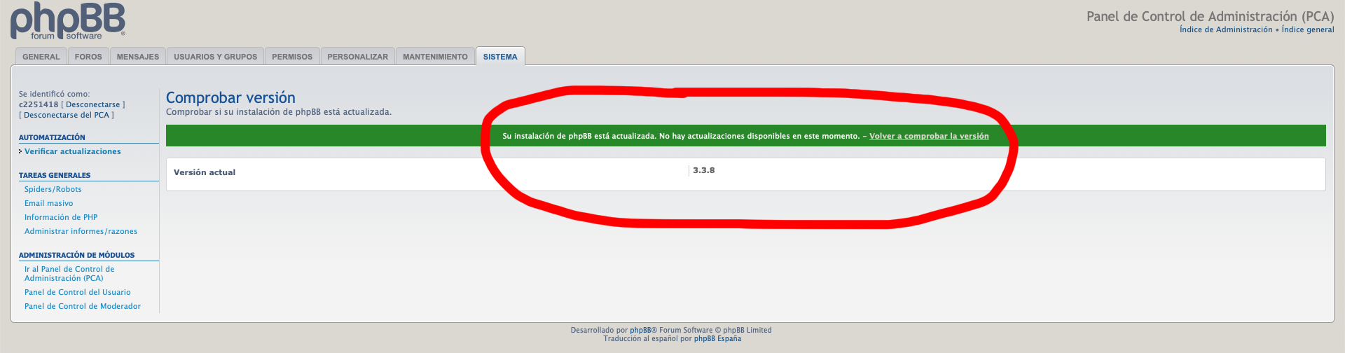

Con respecto a mi primer mensaje, debo decir que la primera pregunta ya está resuelta: he podido actualizar el foro a la versión 3.3.8 sin muchas dificultades, ayudado por la lectura de varios mensajes y temas de este foro. La actualización (3.3.8.) la he hecho sobre una versión casi intacta 3.3.7.

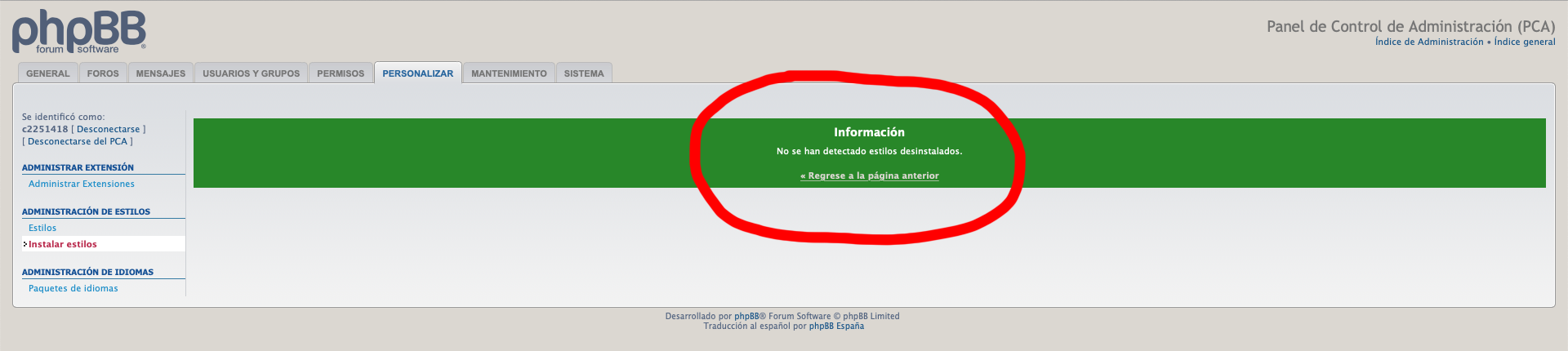

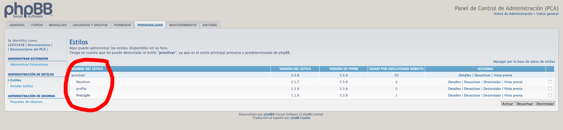

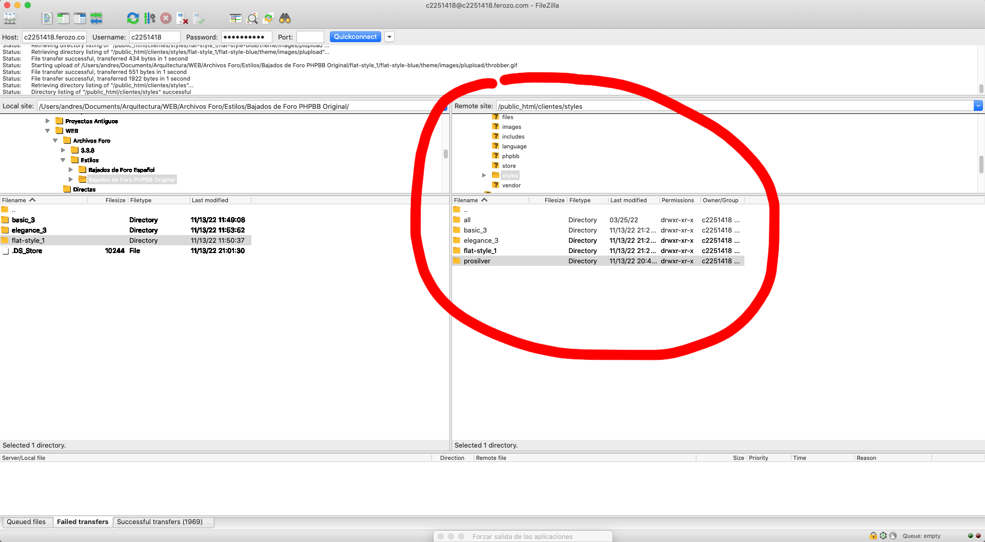

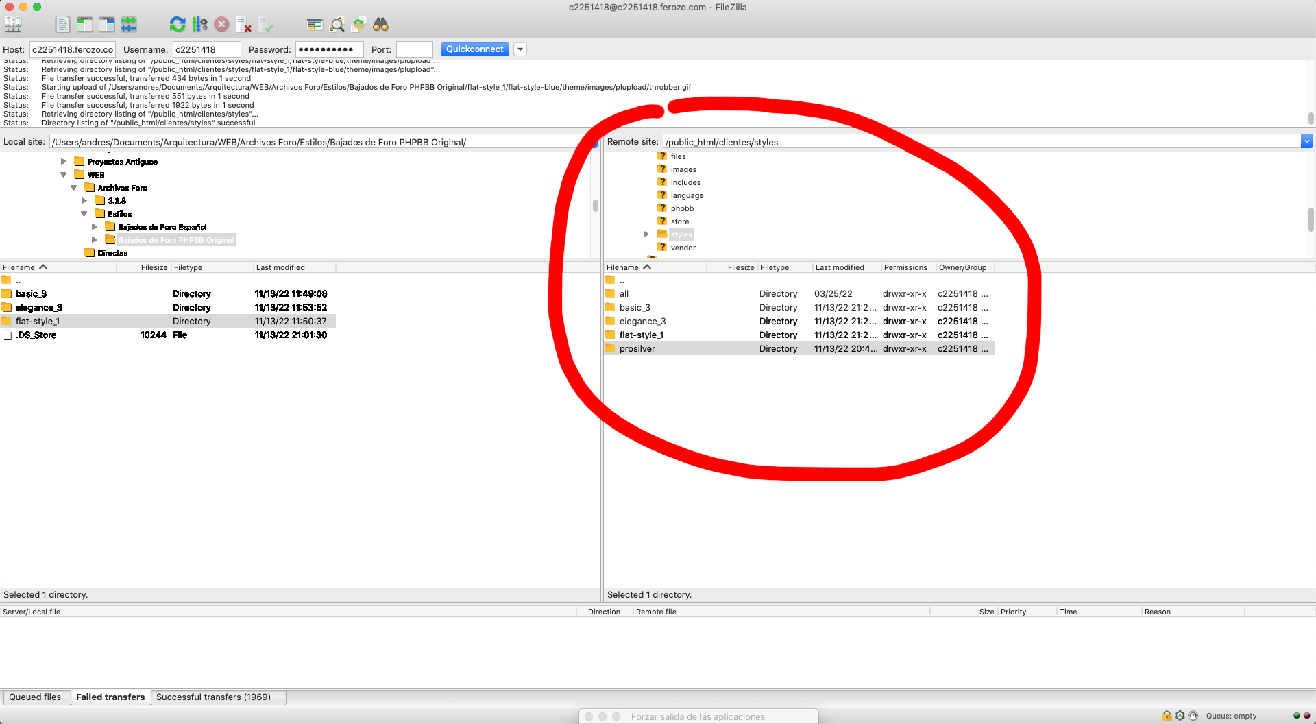

Pero lo que me ha sido imposible de hacer es instalar estilos. He descargado los estilos que me interesan (Basic 3.3.2, Elegante 3.3.2 y Flat-Style 1.1.2), los he descomprimido y los he subido al Hosting por medio de un cliente FTP (FileZilla) al la carpeta /styles, siguiendo el procedimiento indicado en este tema: Cómo instalar estilos en phpBB 3.2
Como se ve en las imágenes adjuntas, el cliente FTP ha subido correctamente (sin errores) los archivos de los 3 estilos mencionados, a la carpeta styles/ del foro. Sin embargo, como muestran las siguientes dos imágenes, al ingresar al PCA - Personalización, para instalar los estilos, el panel dice que no hay estilos desintalados... es decir, no me reconoce ninguno de los 3 estilos subidos a la carpeta style/.
¿Podría alguien ayudarme a encontrar el error? ¿Estoy haciendo algo mal?

PCA en Personalizar, Estilos, mostrando los Estilos instalados.

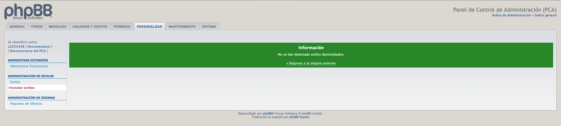

PCA en Personalizar, Instalar Estilo, con el mensaje que dice que no hay estilos desintalados.

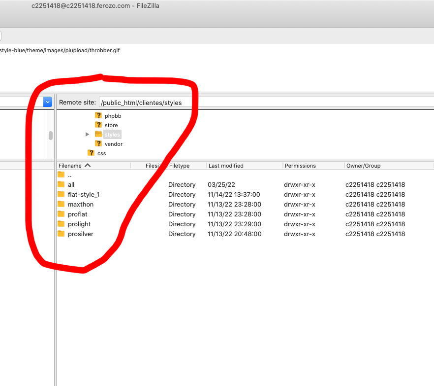

Imagen del Cliente FTP con los estilos subidos a style/

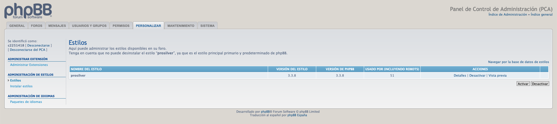

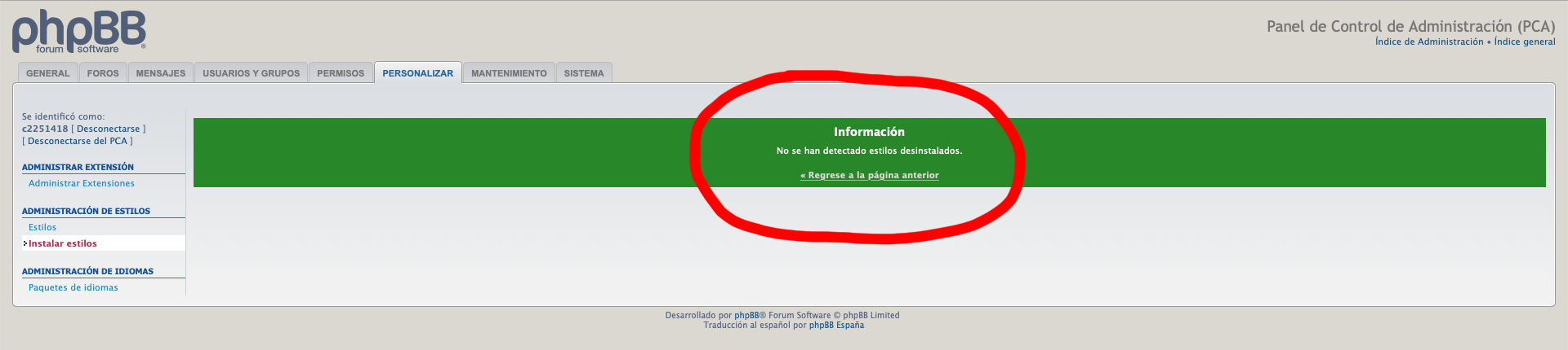

En las últimas horas he estado probando e intentando saber por qué no funcionan los Estilos en mi Foro. Ya he señalado que está actualizado a 3.3.8 y funciona sin problemas hasta ahí. Pero no me reconocía los Estilos Basic y Flat Style, que son mis dos opciones predilectas para usar.
Decidí, para probar, descargar unos cuentos Estilos similares (Maxthon, ProFlat y ProLight) y, para mi sorpresa, luego de subirlos al servidor fueron reconocidos de inmediato. Los instalé desde el Panel de Control y funcionan correctamente. El problema: no son de mis preferidos.
Investigué un poco y ahí ví que cometí un error de novato: nunca antes, hasta ahora, vi que en en el Foro de las descargas de Estilo aparece la compatibilidad del mismo con las versiones de Foros. Así, supe que todas las que funcionaron perfectamente son compatibles con PHPBB 3.3.8. Ahí podría estar la explicación del problema, así que volví al Foro de descargas de Estilos de PHPBB España y claro: descubrí que Basic solo es compatible hasta PHPBB 3.3.2. Pero el Flat Style, que es el que se usa aquí, si es compatible con PHPBB 3.3.8 (imagino que este foro esta actualizado a la ultima versión y por lo tanto es la prueba que el estilo funciona), y lo volví a descargar.
Lo subí al servidor y quedo instalado junto con el resto de los Estilos que funcionan. Pero otra vez, en el Panel de Administración, sale el mensaje de que no hay Estilos desintalados. Entonces, el problema persiste: un estilo como el Flat Style, compatible con PHPBB 3.3.8; no es reconocido por mi Foro 3.3.8.
¿Alguien podría tener alguna explicación-solución al problema?

El mensaje que insiste en no reconocer el Flat Style (no hay estilos desintalados)
Estilos subidos al Servidor. Los que funcionan y el Flat Style

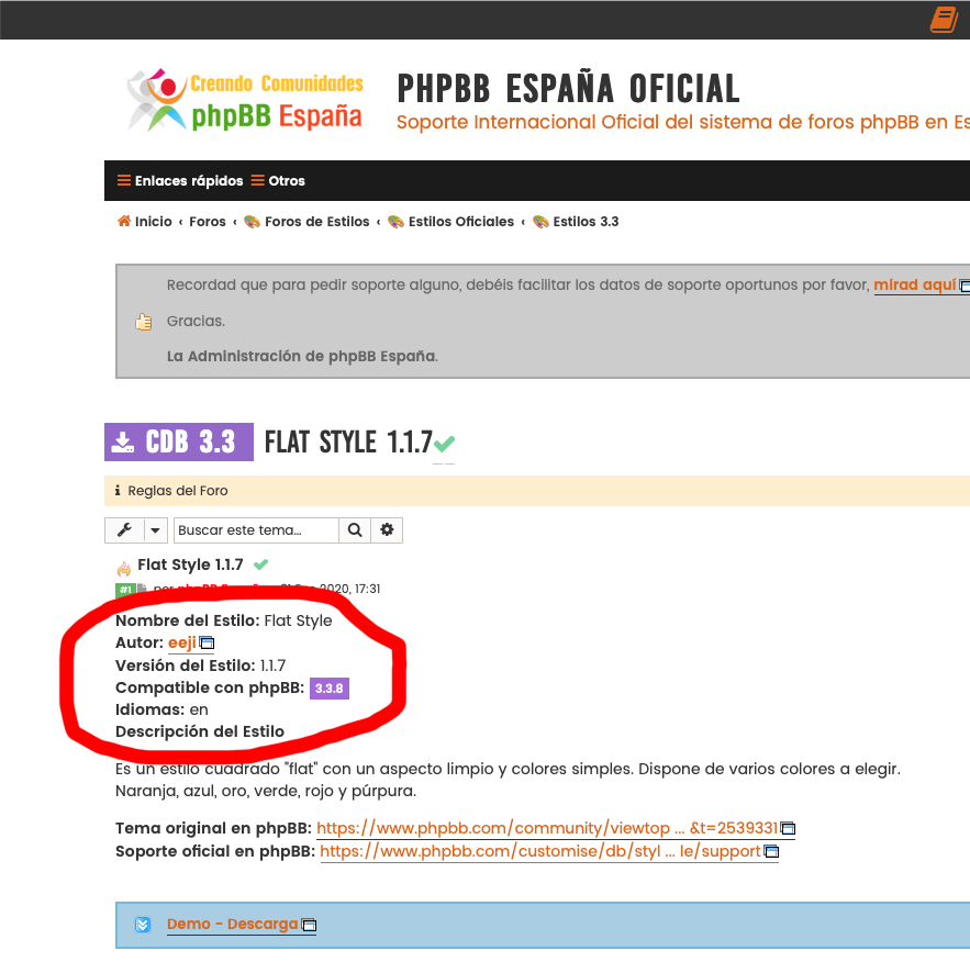

FlatStyle y compatibilidad con 3.3.8

La ruta del estilo flat-style esta mal en tu servidor.
No es flat-style_1
La correcta es flat-style
Renombra la carpeta en tu servidor.

Hola. Gracias por responder.
En base a tu respuesta, hice lo siguiente: volví a descargar el Estilo y esta vez, antes de subirlo al servidor, eliminé la parte del "_1", dejándolo como "flat-style". En el servidor mantuve el archivo flat-style_1 y agregué el falt-style, como se ve en las imágenes adjuntas. Dentro de ese directorio estas las subcarpetas con los distintos colores del estilo.
Con toda la esperanza, una vez cargado en el servidor el archivo flat-style, voy al Panel de Control para... encontrarme de nuevo con el mismo maldito mensaje: no hay estilos desintalados. No reconoce el directorio ni como flat-style ni como flat-style_1
Resultado: el problema persiste.
Sigo sin entender qué es lo que sucede. Si tienes otra sugerencia, por supuesto la agradeceré.
Tienes razón con respecto a servidor, lo he cambiado. Efectivamente Ferozo es un software controlador del Panel de Hosting. Muchas gracias.
El mismo mensaje: no se detectan estilos desintalados.

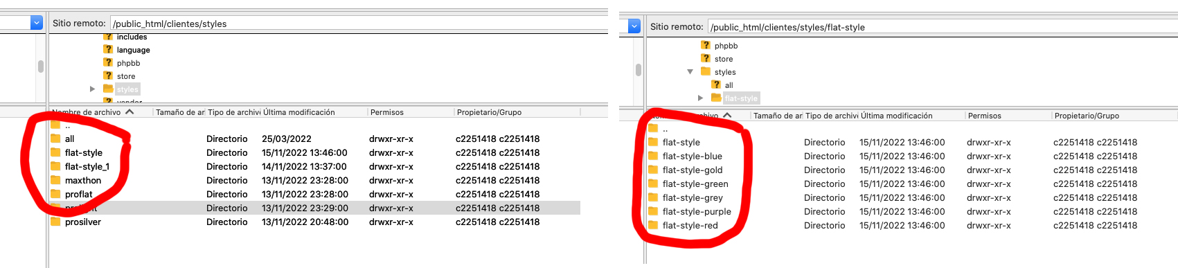

Archivos en el Servidor. Con los dos nombres, y el contenido del archivo flat-style

A ver, creo que el problema está en que tienes una carpeta "flat-style" y dentro de ella TODAS las versiones.
Tienes que tener TODAS esas versiones FUERA, es decir, te deben de colgar de la carpeta styles de tu servido. Por eso no aparece nada en tu Panel. Y no se para que dejas la flat-style_1, que la habras renombrado tu, porque así no viene de "serie". Un consejo borra todo lo que no te sirva, no es nada mas que basura y espacio perdido en tu servidor.

La verdad es que el nombre se genera así al descargar el estilo; se descomprime automático y queda flat-style_1. Por eso lo subi así; pero ya se ahora que no debe tener el _1 al final.
Lo mismo corre para las versiones contenidas dentro del archivo flat-style, es así como lo descomprime, con todos los estilos de color dentro. Por creer que eso es normal, lo había subido al servidor así, tal cual.
Seguí tu consejo y al fin… sí, tienes toda la razón. Ahora sí funcionó sin problemas. Un error tan tinto provoca tanto dolor de cabeza. Te lo agradezco.
Si, borre los estilos que no me interesa tener y también borré los colores de Flat-Style que no me gustan (purpura, rojo, etc) dejando solo el base y los dos colores de mi interés.

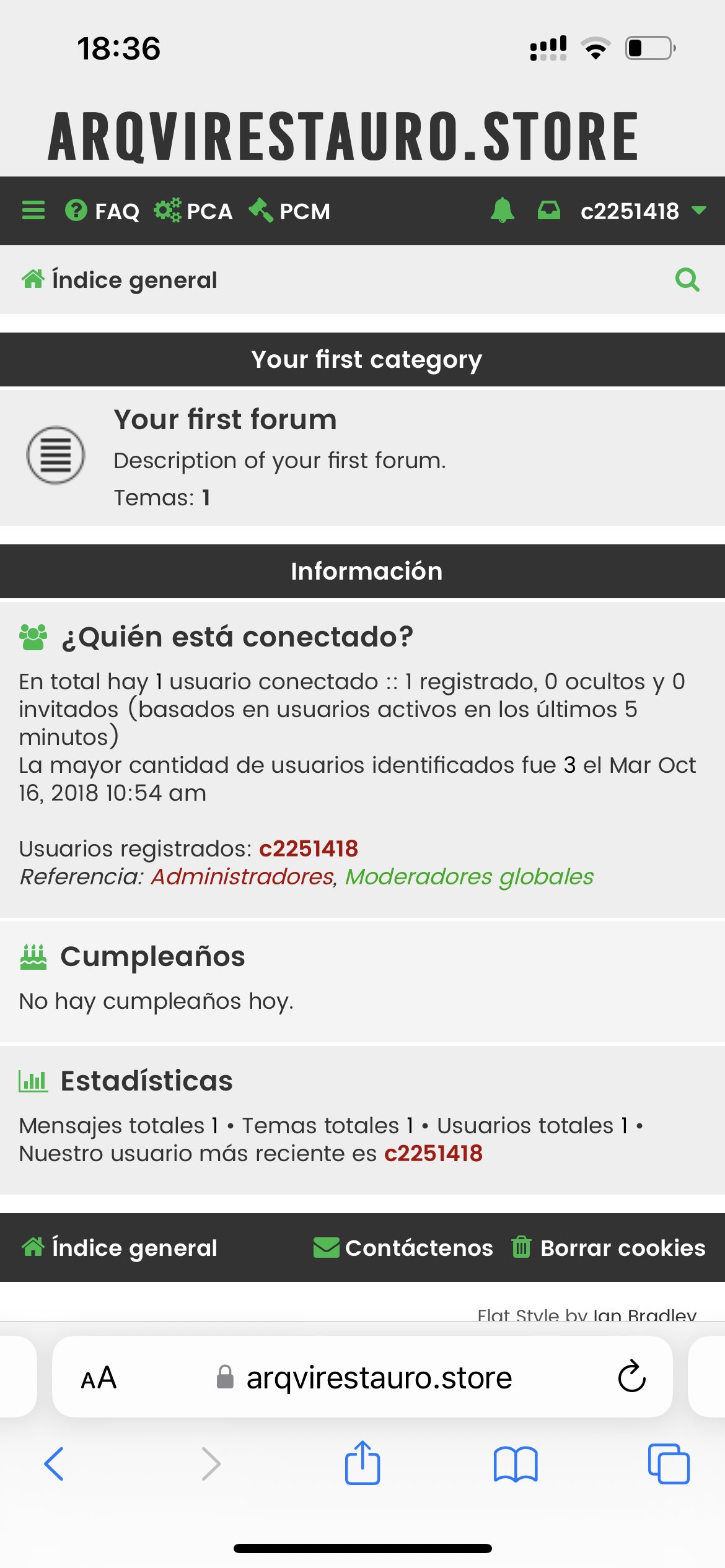

Una captura desde celular con Flat-Style funcionando
