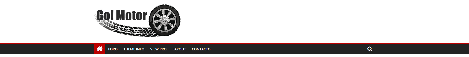

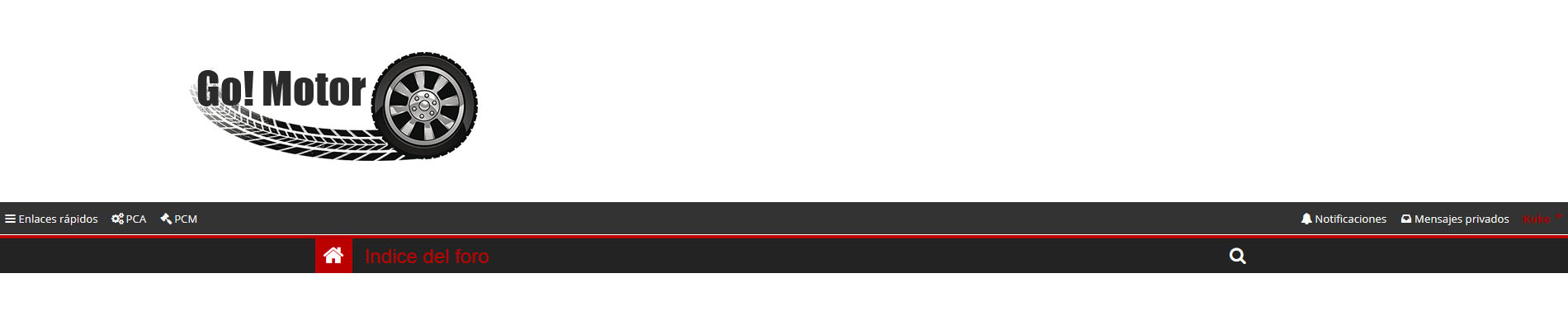

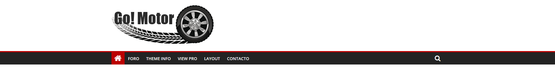

Hola a todos/as, necesitaria una pequeña ayuda sobre un blog/foro que estoy empezando a hacer, hace mucho tiempo que deje este mundillo y ahora quiero empezar de nuevo y ando bastante perdido.
El problema que tendo es que me gustaria tener el header lo mas parecido el del foro al del blog y a ver si me pueden ayudar, aun que quizas lo que quiero es mucho pedir.
URL: www.go-motor.es
Estilo(s) usuado(s): Stasis Leak style by Ian Bradley
Extensiones instaladas: No
Versión de phpBB: 3.3.5
Versión de PHP: 8.0.15
Versión de MySQL: MySQL 5.7
Lo que quiero hacer es que el header del foro sea como el del blog.
El menu del foro y el del blog son diferentes y se que no se comparten, pero si que me gustaria que tuvieran el mismo diseño.
He adjuntado 3 uimagenes.
  • Una es la idea final
  • las otras es la del foro actual y el blog antual
Gracias y un saludo.

Veo que usas WordPress, así que la opción más sencilla sería usar algún plugin como w3all.
Si tienes dudas al respecto tendrías que contactar a soporte de ese plugin ya que aquí solo se da soporte a phpBB.
Otra opción sería generar HTML similar al de la barra de navegación del blog, y copiar los estilos en los archivos CSS.
Esa barra de navegación la podrías incluir en el overall_header.html de tu estilo.
Con esta opción necesitarías hacer modificaciones cada vez que cambies el menú del blog.
