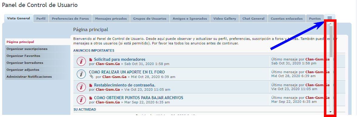

hola amigos aquí le dejo un fallo que presenta el foro desde siempre en la version 3.3.1 si alguien sabe como corregirlo podrían echarme una mano por favor no e podido actualizarme porque tengo extensiones que solo funcionan en esta version no quiero extenderme ya que lo importante esta en el fallo que se presenta actualmente y es este

clangsm escribió: ↑26 Ene 2021, 12:54un fallo que presenta el foro desde siempre en la version 3.3.1 si alguien sabe como corregirlo podrían echarme una mano por favor
Puedes corregirlo actualizando a 3.3.2
clangsm escribió: ↑26 Ene 2021, 12:54no e podido actualizarme porque tengo extensiones que solo funcionan en esta version
¿Podrías indicar cuales?
Se debería reportar al autor de la extensión para que pueda ser corregido y no impida a los usuarios actualizar phpBB.
No recomendaría hacer cambios manualmente, porque existe la posibilidad que empeores el problema o crees unos nuevos.
Si aún así deseas corregirlo de forma manual, necesitarías realizar los siguientes cambios:
https://github.com/phpbb/phpbb/pull/6033/files
Si tienes acceso por SSH a tu servidor, podrías realizarlo desde la terminal:
cd /raiz_de_tu_foro/
wget 'https://patch-diff.githubusercontent.com/raw/phpbb/phpbb/pull/6033.patch'
patch -Np2 < 6033.patch
rm 6033.patch
