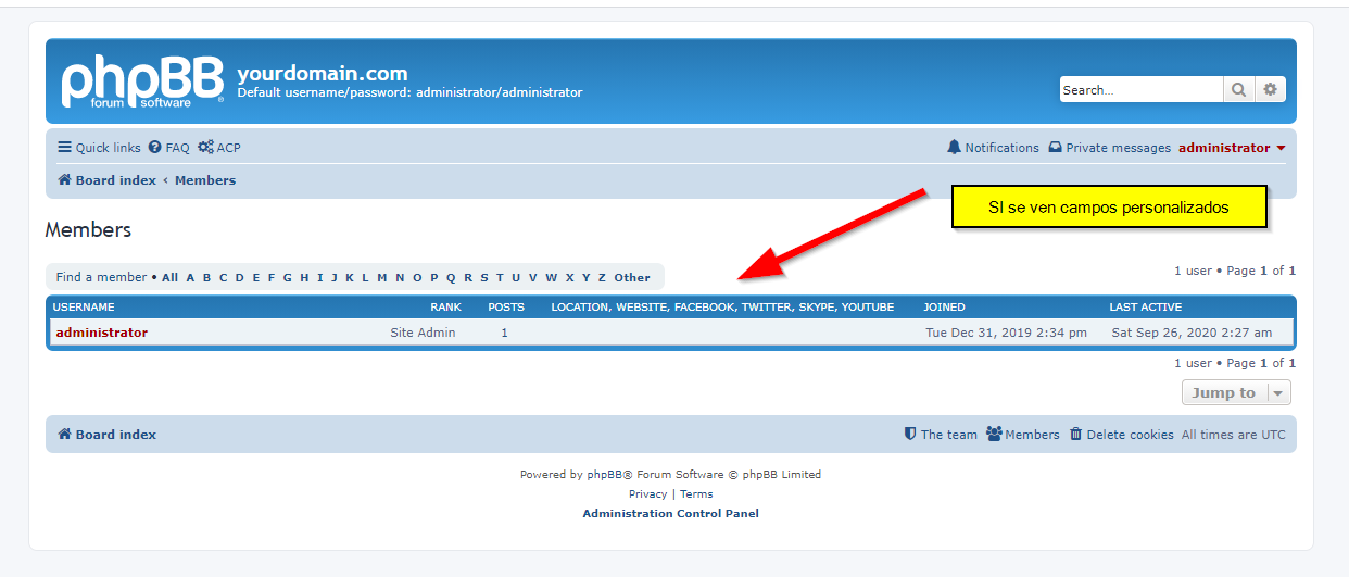

Como admin, phpBB en español (instalado en mi server de pago) no me permite ver campos personalizados, pero el TRY de phpbb.com (http://www.try-phpbb.com) si me permite verlos.

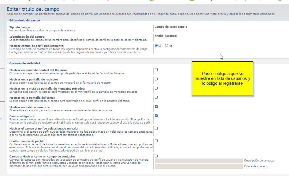

Asegúrate que dentro de las opciones de los campos personalizados, en el PCA > Usuarios y Grupos > Campos personalizados > Editar (engrane verde), estén activadas las opciones "Mostrar campo de perfil públicamente" y "Mostrar en lista de usuarios".

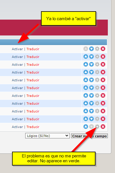

Hola, gracias por la bienvenida!

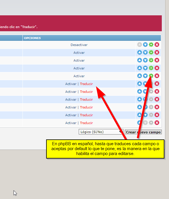

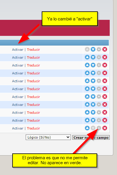

Creo que debería ir un paso atras.

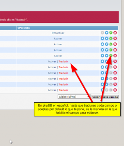

No me aparece el engrane en verde.
He revisado muchas veces la configuracion de cada parte pero no doy como activarlo.
Muchas gracias por tu apoyo.

NEXOS escribió: 29 Sep 2020, 03:17
En tu captura veo que tienes un bloque de fondo rojo, normalmente muestra errores. Te marca algún error?
Has modificado los permisos?
Puedes usar la máscara de permisos, que te permite ver exactamente cómo están configurados los permisos para grupos o usuarios en particular.
Para ello, en el PCA, ve a Permisos > Ver permisos de administradores > Buscar usuario (ingresa tu usuario o da click en "Buscar un usuario") > Ver permisos
En la pestaña "Usuarios / Grupos" debería estar en verde la opción "Puede administrar campos de perfil personalizado"
Si te aparece en rojo, da click en el pequeño icono antes del texto, se abrirá una nueva pestaña donde te explicará porqué no tienes permisos.
Por curiosidad, instalaste phpBB de forma manual (descargando y copiando archivos en tu servidor) o desde alguna herramienta del panel de control del hosting, como Softaculous?

Ya lo encontré. Hasta que traduces el campo o le dejas el nombre que te da por defecto, te permite editarlo completamente.
Gracias por el apoyo @AbaddonOrmuz !!.
P.D. Efectivamente, use Softaculous.

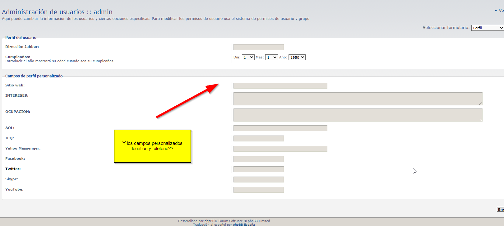

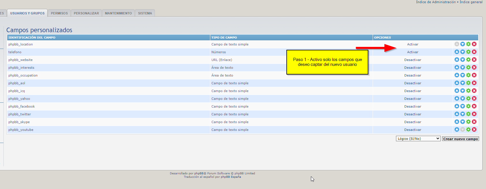

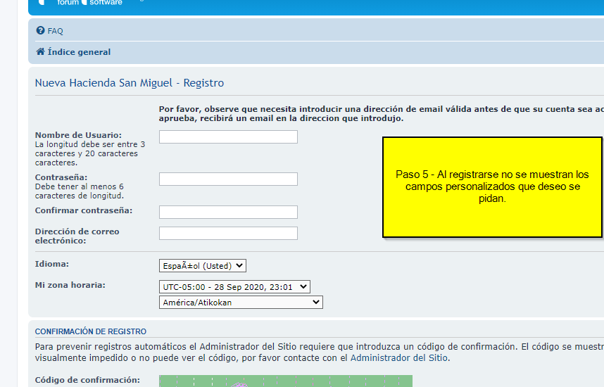

Jajajajaja, me doy de topes. Es muy complejo este BB.

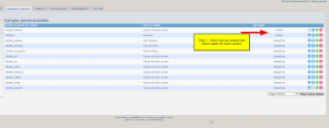

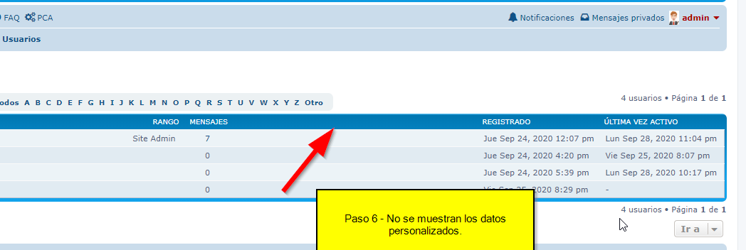

Te muestro lo que hice.

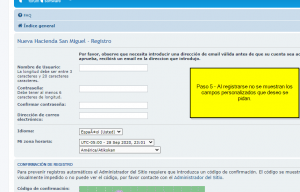

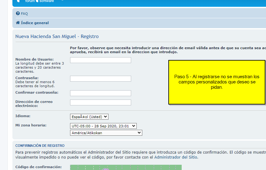

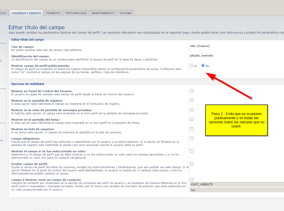

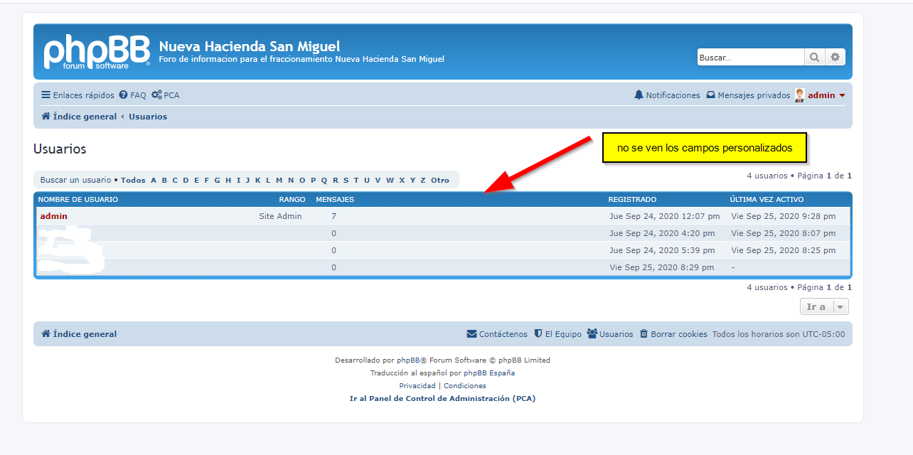

Mi intención es que mis usuarios se den de alta con dos campos más: telefono y departamento (location), quiero como admin poder ver en mi lista los datos de cada usuario incluidos los mencionados, e impedir que otros usuarios los vean. Pero ni me aparecen estos campos en perfil admin, ni en la lista, ni cuando registro uno nuevo.
Como ves?
Habrá alguna extensión para poder administrar usuarios de manera más ágil?
Te agradezco.

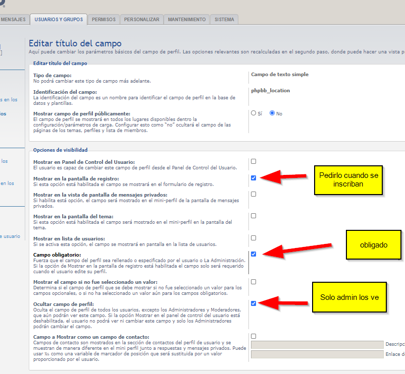

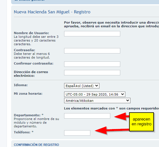

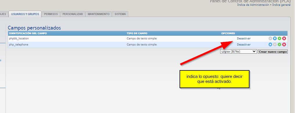

Hola de nuevo,
No cabe duda de que cuando se cicla uno hay que dejarlo en paz.
El problema de la latencia y la desesperación de ver que algo funcione es malo.
El programa funciona correctamente, solo hay que entenderlo.
La lógica inversa de la opción activar/desactivar me bloqueó, pero al final es fácil definir las opciones que uno requiere.
Por tu apoyo, nuevamente muchas gracias @AbaddonOrmuz !!.
