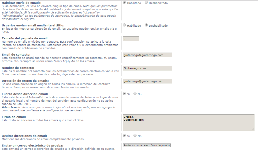

invi escribió: 28 Ago 2019, 20:17itio alojado en un sitio de pago, tienes derecho a que te activen determinadas variables del servidor, que para algo pagas, otra cosa es que la que pretendas que te activen comprometan la seguridad, pero en este caso no la comprometen.
Gracias invi, he probado mi mail y funciona correctamente. Ya no sé que hacer.
Adjunto la configuración:
