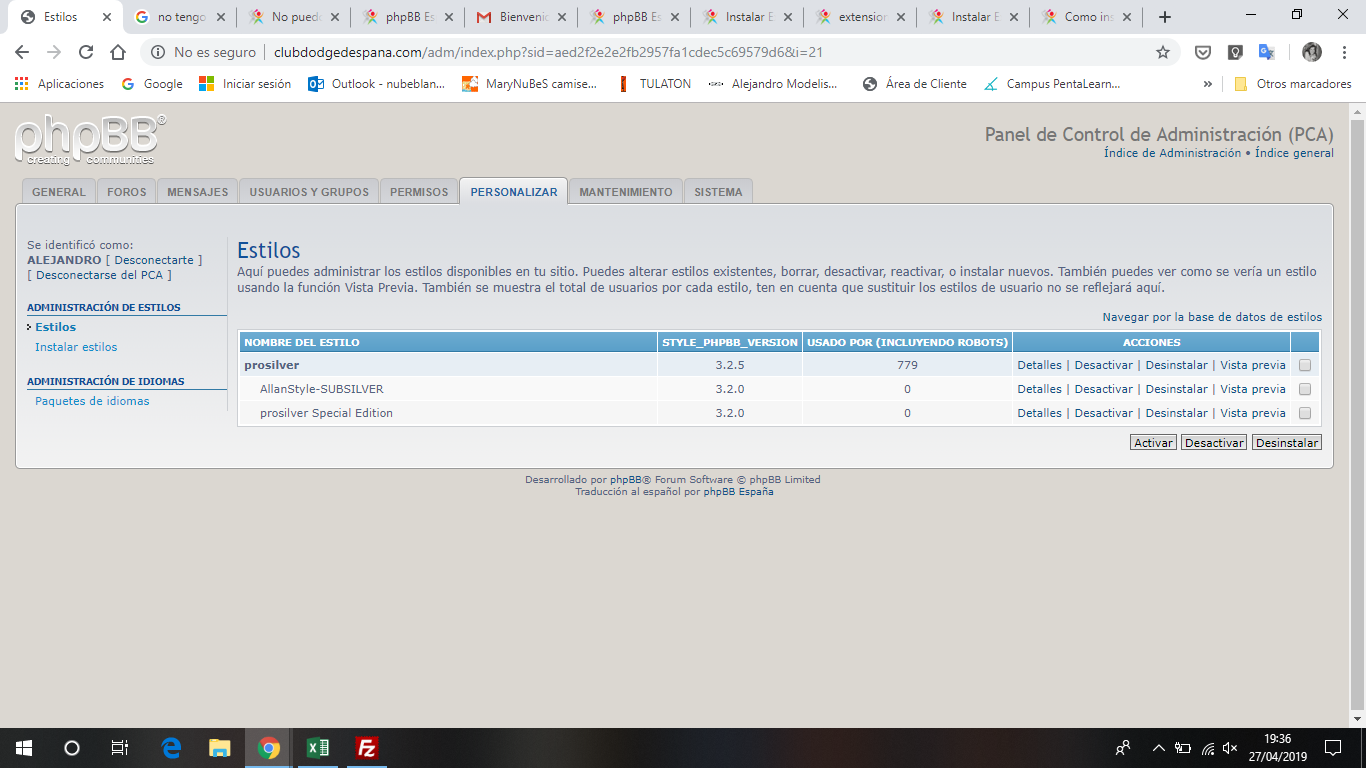

Hola @andares, muchas gracias, soy muy novata en esto, antes lo llevaba otra persona y no sé cómo hacerlo.

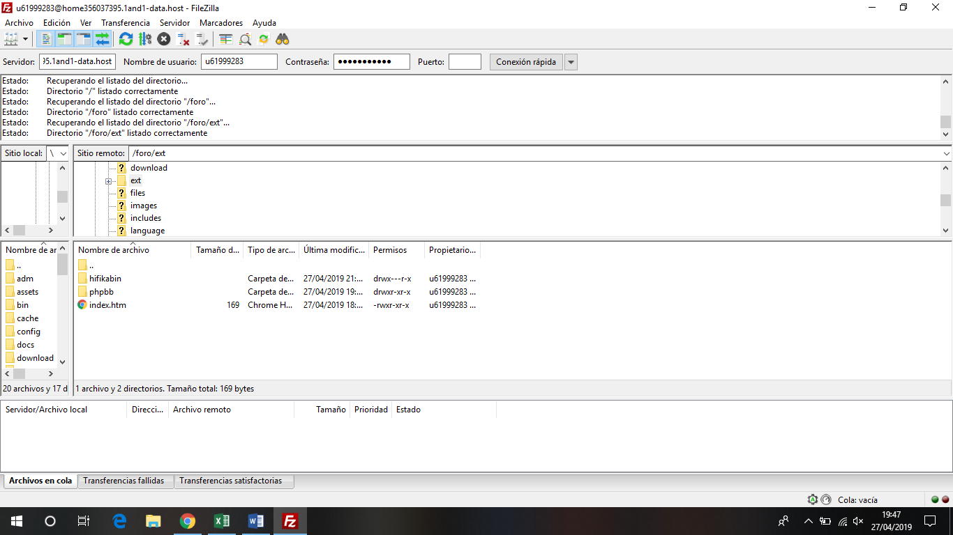

Ya he subido dos extensiones tal y como indican en otros temas en phpbb/ext y aun así no me aparece la pestaña.
Algo debo de tener mal porque sigue sin aparecer esa pestaña.

Mmm tu foro no esta instalado en un directorio "/foro/" esta en la raiz...

siempre ha estado ahí desde la anterior actualización, tengo que eliminar todo lo que no es el foro?? pero lo subo a ese directorio según las instrucciones... ainssss... funciona todo menos las extensiones.
Te agradezco tus contestaciones.

De momento no elimines nada, mejor trata instalar la extensión en la raiz.
La URL de tu foro es: http://clubdodgedespana.com/index.php y NO http://clubdodgedespana.com/foro/index.php

Es posible que ambos tengais razón. El foro puede estar en la carpeta "foro" pero montado en el dominio principal. No siempre tiene relación el directorio FTP con el directorio de acceso. De hecho, si accedes a la url con /foro/ te da error.

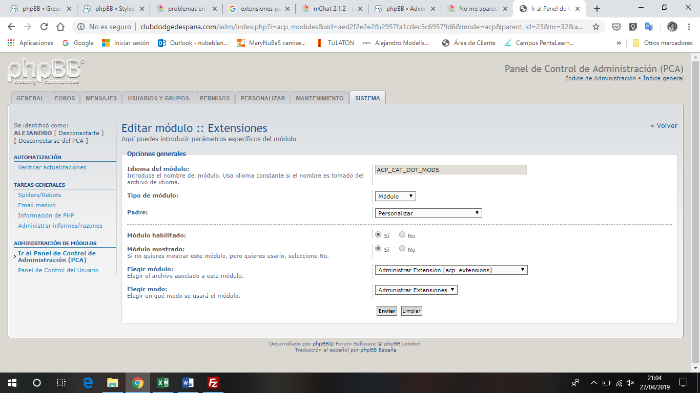

Dicho esto, si no te aparece el módulo para administrar las extensiones, puede ser por un error en la actualización o por permisos.
Primero verifica que existe el módulo. Para eso, entra en Panel de Administración > Sistema > Administración de modulos > Panel de Administración (PCA). Te aparece una tabla con los módulos, entra en el modulo "Personalizar" y verifica que dentro exista uno llamado "Administrar extensión" (que, a su vez, tiene uno dentro, llamado "administrar extensiones")
Si te aparece, el problema estará en los permisos. Si no te aparece, habrá que instalarlo manualmente (porque del STK no me fio mucho)

Muchas gracias a los dos. Lo tengo habilitado y aun así no me aparece ni en personalizar ni la pestaña

canidev escribió: 27 Abr 2019, 20:54Si no te aparece, habrá que instalarlo manualmente (porque del STK no me fio mucho)
y cómo puedo hacer eso?? pero sí que está el módulo extensiones y tengo acceso completo al foro... pero no me aparece ni en la pestaña PERSONALIZAR, ni me aparece la pestaña EXTENSIONES.

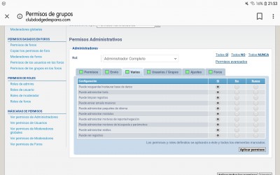

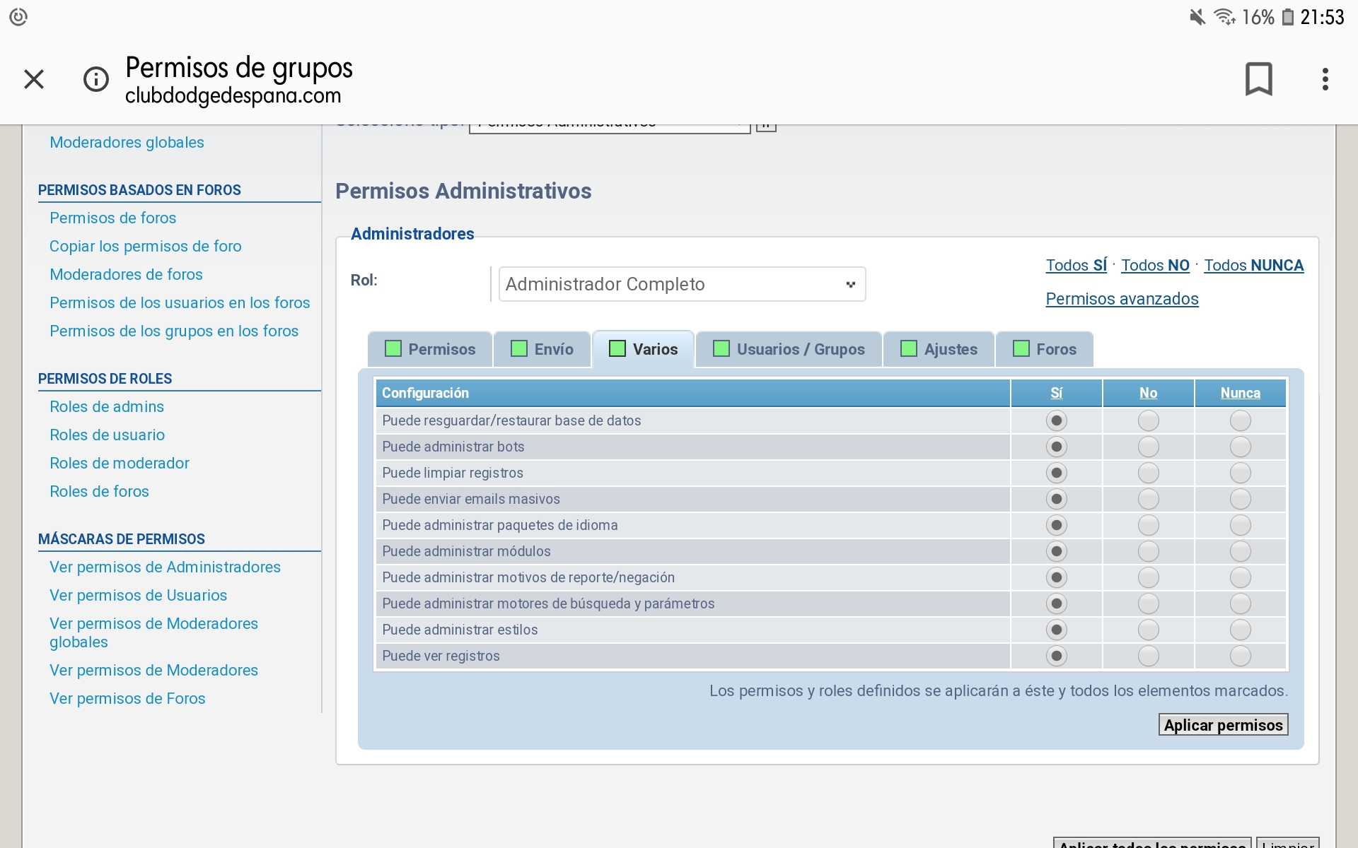

Por lo que he visto, el nick con el que entras no es el admin por defecto creado por phpBB cuando se instala. Entonces, seguramente te falten permisos.
Entra en Panel de Administración > Permisos > Permisos de Grupos , y escoge el grupo de Administradores.
Una vez dentro, en "Seleccione tipo" escoges "Permisos administrativos" y le das a "ir".
Ahora, haces clic en "permisos avanzados" y te vas a la pestaña "Varios". Ahí hay un permiso llamado "Puede administrar extensiones" que debe estar en "si"
PD: En lugar de ir a "permisos avanzados" puedes escoger el rol "Administrador completo" que añade todos los que deberías tener (por si te falta algún otro)

El problema es que en Varios no me aparecen las Extensiones. Y tengo todos los permisos activados, pero al no aparecer en el listado las extensiones....
