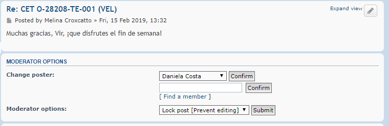

Buscando un mensaje donde se haya cambiado el usuario, encontre esto que se ve en la imagen
El post esta a nombre de Angelina Tapias, pero el usuario que creo el mensaje es Ivana Barrandeguy.
Lo extraño es que al ingresar a la info del mensaje, me propone como Change Poster al usuario que realmente creo el mensaje (Ivana).

Aquí pasa algo raro, como bien dice @AbaddonOrmuz y veo en tus datos soporte, no tienes ninguna extensión instalada y por lo tanto esa pantalla que muestras, debería de ser igual que las de los demás, salvo que en los Foros 2.5 este implementada la opción "Post details", que muestras en la imagen. Es mas, en el Foro de pruebas de la versión 3.3 que hay en este Foro, TAMPOCO existe esa opción.
Existe una extensión que es para cambiar los datos de un post (autor, fecha y algunas cosas mas), pero Tu no tienes extensiones instaladas según comentas. ¿O si y se te ha olvidado ponerlas?.
Para poderte ayudar mejor a solucionar tu problema tienes que contarnos todo lo que tienes y que es lo último que has hecho antes de aparecer este "error". Si has instalado alguna extensión de prueba, si has modificado algo porque lo has visto en otro sitio, detalles así, que parece que no tienen importancia, pero luego son los mas importantes para resolver el problema.
Me vas a perdonar, pero SI tienes extensiones instaladas, por lo menos UNA:
Como te pongo en la imagen, tienes instalada la extensión Change Post Time y está mal instalada o no es la oficial, porque te falta el apartado para cambiar la fecha y la hora. Puede que sea esa extensión la que te esté dando problemas. En la imagen que pones no es lo que tu comentas. El autor o autora es Angelina Tapias (salvo que lo hayas cambiado) y lo que marcas abajo es que el usuario Ivana Barrandeguy ha publicado alguna vez desde la misma IP. Eso solo puede decir una cosa, que ambas personas sean la misma o que usen el mismo equipo para entrar en el Foro.
Que se cambien los autores de los Post es MUYYYYYY raro, solo lo puedes hacer a través de esta extensión que te comento o desde la Base de Datos, pero eso ya lo veo como si alguien te quiera tocar las narices.
Por favor, actualiza los datos porque si no podemos volvernos locos por una tontería.
