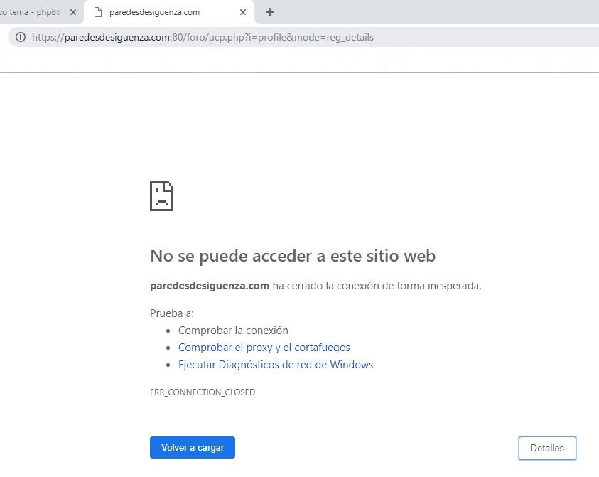

Buenos días,
Después de instalar desde cero el foro (tuvimos que eliminar todo lo que había), ayer hice la instalación de la vers. 3.2.4 sin problemas (en la instalación). Me di de alta como administrador, configuré casi todos los apartados y sobre todo los temas de seguridad, aunque solo con un foro de prueba y aparentemente todo iba bien.
Para probar el registro con un usuario nuevo me desconecté y ya no he podido volver a acceder al foro de ninguna de las maneras. Al principio apareció "error 401" pero a partir de ese momento, no puede conectar con la página correcta ni con protoco http ni con https.
En la instalación marqué que tenía un certificado SSL y que usara el protocolo https y pensé que el problema sería el archivo .htaccess pues existe uno en la carpeta principal del sitio y otro en el foro, pero he probado a eliminar el segundo y sigue igual.
En la única pantalla a la que accedo aparece después del nombre del dominio "...:80/foro" que no sé si tiene algo que ver, aunque he intentado abrirlo también desde esa dirección y da el mismo error.
En este momento no puedo acceder al foro ya que no reconoce mis credenciales de administrador al intentar verificarlas.
VA

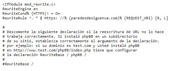

Entiendo que debo sustituir el "server-name" por el nombre del servidor, aunque la primera prueba no cambié nada. Lo he hecho de las dos formas y sigue apareciendo el mismo error.
Ahora mismo el inicio del .htaccess está como adjunto y sigo sin poder acceder al foro, aunque recuerdo que sí dejé activada la opción de cookies que me dices.
¿Tengo que cambiar algo más?.

Mensajes: 1660
Re: Problemas con el certificado SSL en instalación nueva
No hace falta que cambies nada, de eso se encarga la variable "SERVER_NAME"
EDITO: Lo tienes mal es "RewriteEngine on"

Buenos días Andares,
No me percaté ayer de que, cuando hice el recorte de pantalla, estaba viendo el archivo .htaccess traducido desde el navegador y éste cambia el "on" por "en" pero está grabado "ON".
He vuelto a ponerlo como estaba y sigo sin acceder.
Estoy intentado cargarlo a través de "https://paredesdesiguenza.com/foro/index.php" y creo que no tengo otra forma de acceder.
El .htaccess de la carpeta principal tiene lo que te envío en la captura y por eso pregunté al principio si podría estar interfiriendo el uno al otro.
Gracias,
VA

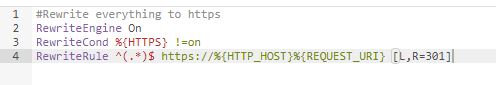

Si el .htaccess de tu hosting esta como dices, prueba a cambiar el .htaccess que esta en la raiz de tu foro, en la cuarta linea por esto:
RewriteRule ^.*$ https://%{SERVER_NAME}%{REQUEST_URI} [L,R=301]

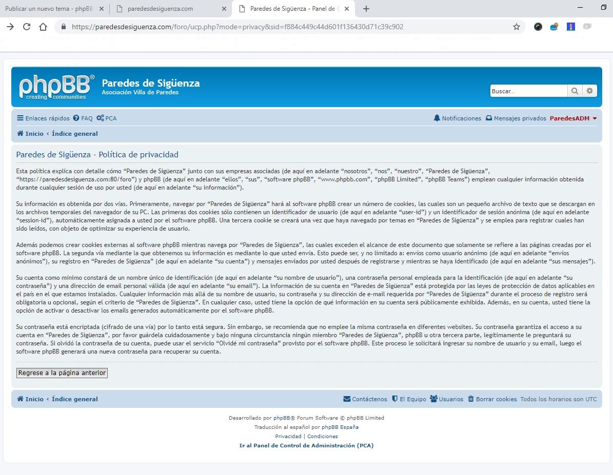

Muchas gracias Andares.
Estoy dentro y ya he podido acceder al panel de control con tu ayuda.
Un saludo,
Viky
