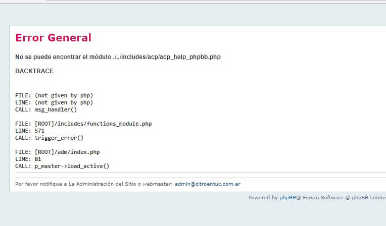

Hola Amigos! Por alguna razon (que desconozco aun) pude llegar a la version 3.2.0 (desde la 3.2.0-dev)
pero en la opcion de estadisticas del ACP me salta el siguiente error:
Error General
No se puede encontrar el módulo ./../includes/acp/acp_help_phpbb.php
BACKTRACE
FILE: (not given by php)
LINE: (not given by php)
CALL: msg_handler()
LINE: 571
CALL: trigger_error()
FILE: [ROOT]/adm/index.php
LINE: 81
CALL: p_master->load_active()
Tiene solución este error? Gracias!

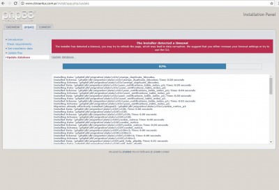

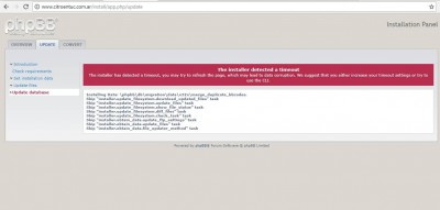

Publicado: 10 May 2018, 19:31
por Todtuga
Imposible! ya no sé qué hacer para actualizar! me sigue saltando el mismo error de siempre del "timeout" en el 82%. Gracias de todos modos
- Siempre que intento en cualquier caso o diferentes procesos me da este error a los 82%. Haga lo que haga.
- Insisto con lo que queda y ya me sale esto
Re: Pude llegar a la version 3.2.0 pero con un error
Publicado: 10 May 2018, 20:14
por andares
Aplica el 2do. fix de aquí:
http://www.phpbb-es.com/foro/viewtopic. ... 60&t=42428
Restaura la copia original "Base de datos" de 3.1.10 con la que empezaste la actualización a 3.2.2 y vuelve a probar desde el paso "Actualizar la base de datos"
