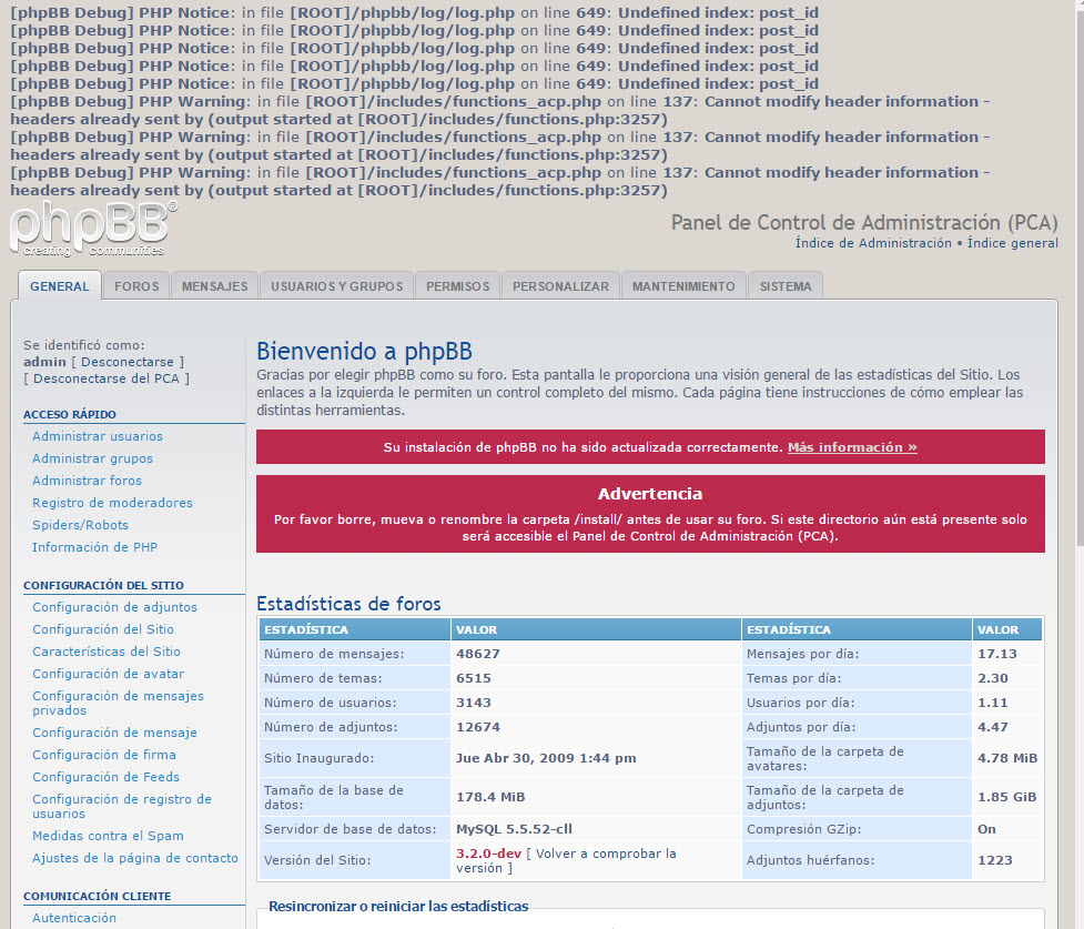

Intenté entrar al foro y al acp donde se me abrió un aviso del DEBUG
Quizas sirva de algo esta info
Aqui dejo el DEBUG:
[phpBB Debug] PHP Notice: in file [ROOT]/phpbb/log/log.php on line 649: Undefined index: post_id
[phpBB Debug] PHP Warning: in file [ROOT]/includes/functions_acp.php on line 137: Cannot modify header information - headers already sent by (output started at [ROOT]/includes/functions.php:3257)

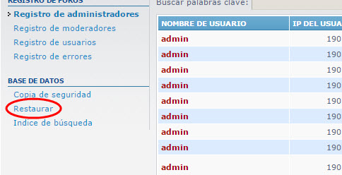

Ya estuve buscando por internet y hay pocos con este mismo problema pero sin resolver. Por lo pronto voy a ver si puedo restaurar a la versión 3.1.10.
A menos que me diga alguien que este problema podemos resolverlo, y de esa manera colaboro para futuros intentos fallidos de otros usuarios ,....Quisiera saber si 1ero restauro la Base de datos y desde donde lo puedo hacer. Puedo restaurarla desde al PCA como Admin
