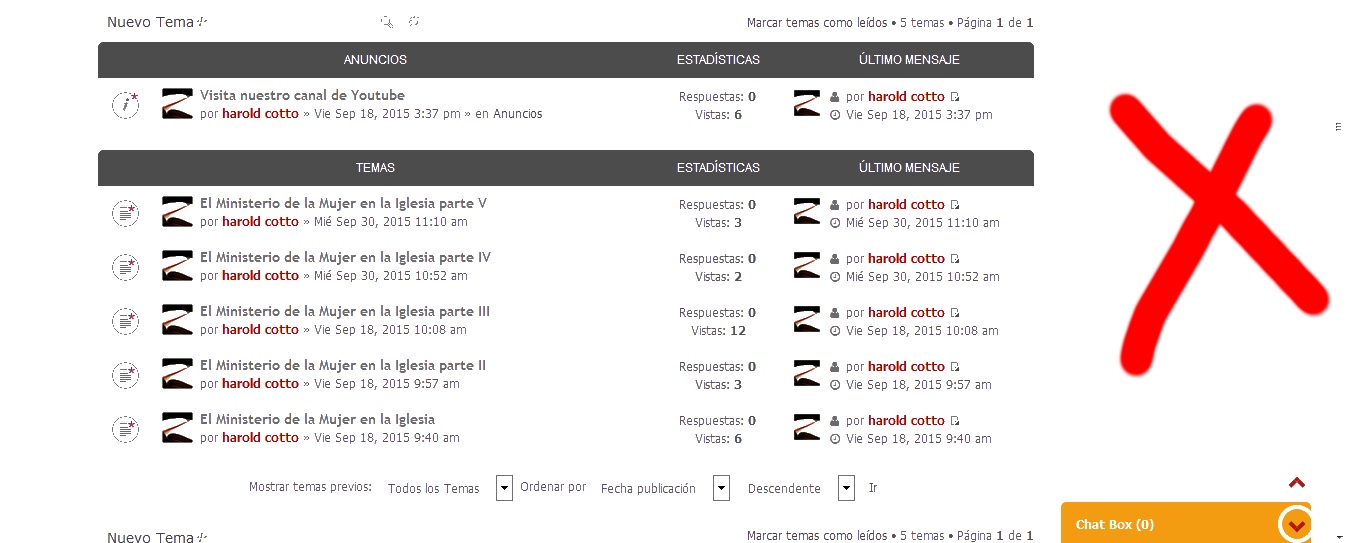

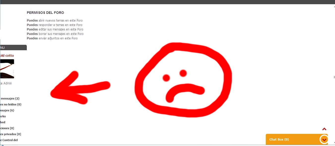

te cuento que el portal se ve de show , pero ... cuando habilito los bloques para que aparezcan en las paginas del foro me pasa esto

Disculpa estaba modificando la RC2 que no tiene la opción de ver los bloques desde el indice del foro...ahora si son de la RC3.
Prueba de nuevo descargando el el adjunto.

Re: we universal todo desfasado
Publicado: 01 Oct 2015, 20:42
por MR.RUF
quedo de lujo mil gracias !!!!!
