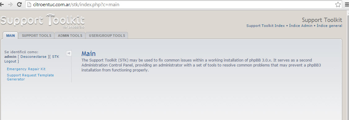

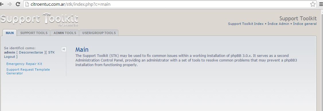

Makoto escribió:Usa una instalacion limpia, y usa el stk :3, es mas sencillo,
No se usar STK. Te refieres a una instalación limpia del stk?
Re: DEBUG sigue marcando error
ahi está, ahi lo pude abrir
pero qué debo hacer ahora para corregir el error que me marca el Debug?
