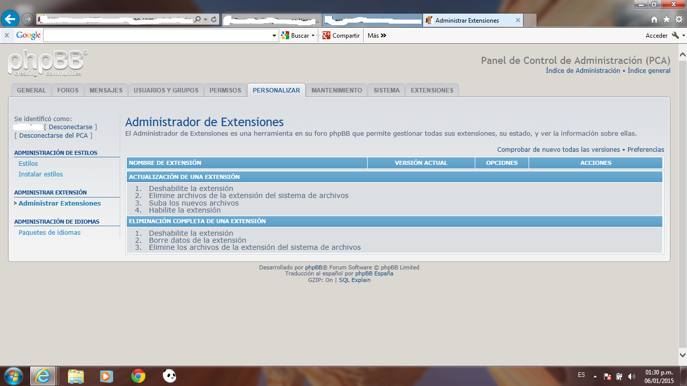

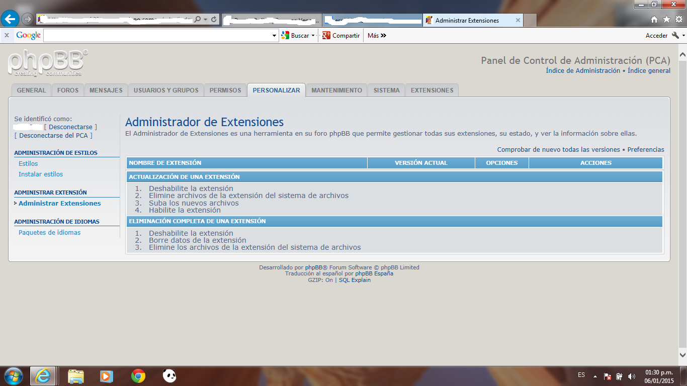

chico cuando realizo los pasos acordados del ejemplo que me dejaste y subido la extensión esto es lo que me sale y no consigo el archivo de la extensión.
error extension
error extension
Mensajes: 10432
Re: error con extenciones en PCA
Yara, no llames "chico" a nadie, llamale por su nombre de usuario o nombre Real (si lo tiene puesto).
Si la extensión no aparece, es que no esta en la ruta correcta subida dicha extensión.
